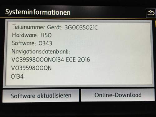

Ich habe diesen Thread gestartet weil ich einen Fehler in der Navisoftware gefunden habe. Ich werde diesen gerne bei VW melden damit er hoffentlich irgendwann behoben wird. Ich bitte euch deswegen (um mehr Beispiele zu haben) auch euere Ungereimtheiten in Bezug auf die Navigation einzustellen.
Dies ist ein Sammelthread an Hand dessen wir beim den Fehler einkippen können (mehr Fehlermeldungen bei VW werden wohl eher eine Reaktion bewirken als einzelne). Bitte KEINE Diskussion über für und wieder bzw Erfolgsaussichten. Ausser Fehler Bestätigungen bzw Infos wo es funktioniert (am besten mit Angabe über Gerät und der Version Navisoftware) bitte ich hier nur Beispiele.
Hier ein Beispiel (für jeden Nachvollziehbar):
Bei Eingabe der Zielführung mit Postleitzahl 90443 und danach Landgrabenstrasse existiert die Hausnummer 52 nicht. Wenn ich die Zielführung mit Nürnberg (nicht Postleitzahl) beginne dann wird in der Landgrabenstrasse die Hausnummer 52 gefunden.
Das Kartenmaterial ist von Here.
Fehler können hier https://mapcreator.here.com/mapcreator gemeldet werden.

@chevie Falls möglich mach doch bitte mal ein Foto von dem Fehler und ggf. auch von den Versionsinformationen, die man sieht, wenn man lange auf Menu drückt.
Von dem Fehler kann ich kein Foto machen (kommt ja keine Fehlermeldung). Wenn ich wie oben angegeben suche, ist ein einmal möglich die Hausnummer 52 einzugeben und einmal gibt's die Hausnummer nicht. Die Version werd ich mal fotografieren (kam bisher nur nicht dazu)
