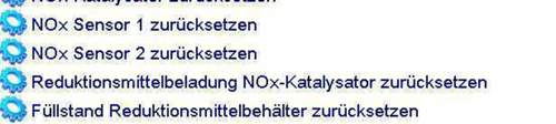

apropos NOX, wie kannn man diesen wert interpretieren (siehe bild)?
Das du bei 7ltr adblue 35.000km weit kommst? :-D
VW muss schummeln um das zu erreichen. opel schafft das problemlos so.
..............ähm..........ja.
[/böhmermannmodus]
Soweit ich das recht in Erinnerung habe, sind die aktuellen AdBlue-Diesel alle eine Kombination aus LNT (Lean NOx Trap, also "magere NOx Falle") und SCR (Selective Catalytic Reduction, "selektives, katalytisches Reduktionsverfahren") Verfahren um einen größeren Abgastemperaturbereich abzudecken (SCR mit AdBlue-Einspritzung für Kaltstart und Kurzstrecke, LNT mit Speicherkat für höhere Abgastemperaturen). D.h. auch das SCR System hat hier einen Speicherkat, wenn auch anders dimensioniert als ein reines LNT-System. Dementsprechend gibts mehr Betriebsmodi. Bei leichteren Fahrzeugen ist lediglich ein LNT-System drin.
Der Sollwert Reduktionsmittelbeladung NOx-Katalysator (Reduktionsmittel = AdBlue) müsste dann die Menge widerspiegeln die je nach Betriebszustand vom Rechenmodell her eingespritzt werden muss für ein wirksames DeNOx-Verfahren. Die Vorkat-NOx-Sonde könnte da einen Einfluss haben und die Nachkatsonde sorgt für Systemüberwachung auf den tatsächlichen Ausstoß, ob der Speicherkat noch funktionsfähig ist und auch tatsächlich Harnstoff genutzt wird.
Wenn ich nicht irre müsste der sich bei einem Gasstoß bzw. während der Fahrt ändern.
Wie dein Messwert so im Vergleich liegt kann ich jedoch nicht sagen, dazu ist das System zu sehr von vorangegangenen Fahrsituationen abhängig (da ist auch schon die DUH drüber gestolpert, um hier mal Buzzword-Bingo zu spielen).
Der durchschnittliche Verbrauch ist einfach nur mitgezählt wieviel tatsächlich eingespritzt wurde/Kilometer. Ist mit Gesamtkilometerstand auch relevanter.
