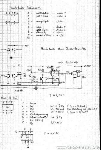

Mich hat dabei immer gestört, dass das Fahrerfenster kein Quick-Up hat.
Bin damals jeden Tag morgens zur Tiefgarage raus und abends wieder rein.
Quick-Down ist da schon ganz nützlich, aber mit dem Schlüssel in der Hand dann zum Fenster schließen die ganze Zeit am Knopf bleiben - ist nicht so toll.
Also habe ich mir den Quick-Up selber ergänzt - mit identischer Bedienung wie der Quick-Down.
Falls es also noch Bastler unter Euch gibt, stelle ich meinen Schaltplan gern zur Verfügung
(siehe Anhang). Die Schaltung hat 13 Jahre zuverlässig funktioniert.
(Der Mk4 hat übrigens auch Quick-Down + Quick-Up.)
Fahrerfenster-quick-up
