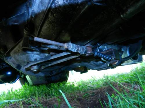

Hallo Wohnmobilfahrer habe mir einen 88er LMC Liberty 6500 auf Fiat Ducato Basis gekauft.
Leider hat er ein paar Probleme und deswegen komme ich zu euch.
Allgemein hakt die Schaltung und die Gänge wollen nicht so einfach rein. Vor allem der Erste und der Rückwärtsgang.
Ich drücke das (ein wenig schwere) Kupplungspedal schon durch das Bodenblech und trotz allem gehen die Schaltvorgänge nur mit hohem Kraftaufwand. Beim Rückwärtsgang sogar nur mit Zähneputzen.
Ich bin mir nicht sicher aber ich hoffe dass es nur die Kupplung ist. Habe zuerst gedacht dass ich die einfach bisschen nachstellen muss aber als ich dann gesehen hab dass da schon das ein oder andere mal herumgepfuscht wurde, weiß ich nicht ob es damit dann getan ist.
Der Vorbesitzer hatte sein Wohnmobil immer bei einer nicht gerade vertrauenerweckenden und korrekten Werkstatt. Der Mechaniker hatte dann wahrscheinlich einfach mit anderen Muttern als Distanzstück die Kupplung eingestellt. Hab euch hier unten im Anhang ein paar Bilder zu Veranschauung.
Ich versuche es auch noch ein wenig zu beschreiben: Die Gewindestange von dem Kupplungsseilzug steht mit dem Distanzstück (Muttern) schon 106mm weit raus. Alleine das Distanzstück ist 45mm lang. Der Kupplungshebel steht schon ein wenig nach hinten gerichtet also schon bestimmt am oberen Ende ca. 40mm abweichend zur parallelen Richtung der Antriebsachse.
Jetzt weiß ich halt nicht wie weit man das hier mit Nachstellen noch versuchen kann oder ob die Kupplung einfach schon "hin" ist.
Andere hatten bei ähnlichen Fällen auch davon geschrieben dass es eventuell das Pilotlager oder die Kupplungsscheibe sei.
Oder kann es sogar das Getriebe selbst sein? Also dem Vorbesitzer war das bekannte Problem des fünften Ganges und dem Ölstand nicht bekannt, aber bis jetzt springt schon mal kein Gang raus.
Nebenfrage, zu viel Öl im Getriebe kann nicht schaden oder? Habe jetzt ungefähr 1cm über voll.
Danke schon mal im vorraus.
Gruß euer danibiker

Könnte jetz so zwei Seiten schreiben über den ZFA 280/290.
Was fällt mir an der Kupplungbetätigung auf.
Die Kupplungseinstellung wir nur mit zwei 6 m/m Muttern fixiert.
Beim Bowdenzug fehlt am Gegenhalter das vordere Zentrierungsstück (Plastik).
Betätigunshebel schon sehr weit ausgelenkt.
Ist denn das Kupplunsseil in der Spritzwand richtig befestigt oder fehlt da der Plastikklip?
Ist der Anschluss am Pedall schon fast durchgeschliffen oder verbogen?
Ist die Öse am Seil (pedalseitig) noch ok ?
Dat mal zum ersten.

Wenn die Kupplung sich sehr schwer treten lässt, ist die einfach verschlissen.
Dadurch ändern sich die Winkel und das ganze wird immer schwerer zu treten, ich hab bei meinem 290er Ducato am Schluss das ganze Gestäcke krumm getreten und mich immer über Knieschmerzen gewundert...
Da -unabhänig davon- dann sowieso das Getriebe verreckt ist, habe ich ne neue Kupplung mit reingemacht und alles ist wieder schön gewesen, lässt sich wieder leicht und sauber schalten, etc.
