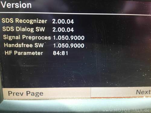

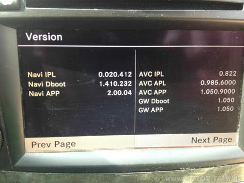

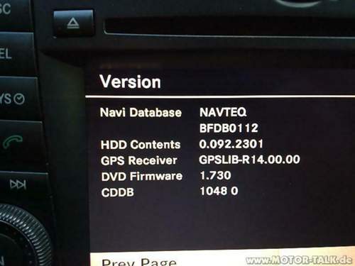

Beim Comand APS NTG 2.5 kann man die Firmware und Software Versionen nur über den "Engineering Mode" abfragen.
Wichtiger Hinweis: Nur gucken, nicht anfassen!
Hierzu drückt man zeitgleich für ca. 10sek. die 3 Tasten "Auflegen", "*", "6".
Unter "Menu" > "SWDL" steht dann die HW/SW Nummer, z.B 07/51/09/29/00
Die beiden Zahlen an 3. und 4. Stelle geben die Firmwareversion an.

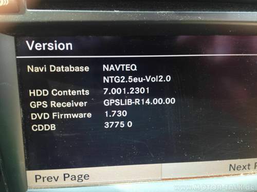

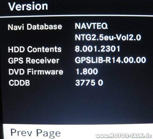

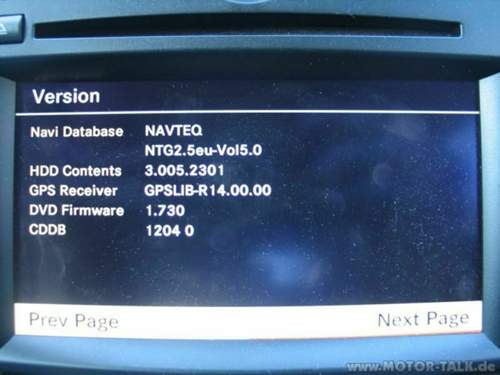

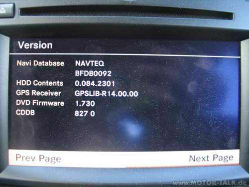

Die aktuell installierte Navigationssoftware findet man unter "Version" > "Next Page" > "HDD Contents"
Code:
Navigationssoftware Comand APS NTG 2.5
Freigabe Version Bezeichnung HDD Contents Navi Database Teilenummer
xx/2008 1.0 2008 ??? ??? B67823955 / A171 827 02 59
Q4/2008 1.1 2008 0.084.2301 BFDB0092 B67823971 / A171 827 21 59
06/2009 2.0 2008/2009 0.092.2301 BFDB0112 B67823956 / A171 827 11 59
10/2009 3.0 2009 3.005.2301 NTG2.5eu-Vol5.0 A171 827 24 59
03/2010 4.1 2009/2010 4.004.2301 NTG2.5eu-Vol4.1 A219 827 10 59
12/2010 5.0 2010/2011 5.001.2301 NTG2.5eu-Vol3.0 A219 827 09 59
07/2011 6.0 2011 6.002.2301 NTG2.5eu-Vol3.0 A219 827 14 59

Die V7.0 wurde zum Verkauf freigegeben. Da ich meinen Beitrag nicht mehr editieren kann, hier die aktualisierten Tabellen.
Freigabe | Version | Bezeichnung | HDD Contents | Navi Database | Teilenummer |
xx/2008 | 1.0 | 2008 | ??? | ??? | B67823955 / A171 827 02 59 |
Q4/2008 | 1.1 | 2008 | 0.084.2301 | BFDB0092 | B67823971 / A171 827 21 59 |
06/2009 | 2.0 | 2008/2009 | 0.092.2301 | BFDB0112 | B67823956 / A171 827 11 59 |
10/2009 | 3.0 | 2009 | 3.005.2301 | NTG2.5eu-Vol5.0 | A171 827 24 59 |
03/2010 | 4.1 | 2009/2010 | 4.004.2301 | NTG2.5eu-Vol4.1 | A219 827 10 59 |
12/2010 | 5.0 | 2010/2011 | 5.001.2301 | NTG2.5eu-Vol3.0 | A219 827 09 59 |
07/2011 | 6.0 | 2011 | 6.002.2301 | NTG2.5eu-Vol3.0 | A219 827 14 59 |
11/2011 | 7.0 | 2011/2012 | 7.001.2301 | NTG2.5eu-Vol2.0 | A219 827 20 59 |
Firmware Comand APS NTG 2.5
Freigabe | Version | Teilenummer | Produktion | Betrieb Navigationssoftware |
xx/2008 | 08.08 | Lieferzustand | ??? | 1.0; 1.1 |
06/2008 | 08.?? | A002 008 05 13 | 13.05.2008 | ??? |
09/2008 | 08.13 | A230 827 01 59 | 23.07.2008 | 1.1 |
01/2009 | 08.37 | A171 827 39 59 | 27.10.2008 | 1.1; 2.0; 3.0; 4.1 |
06/2009 | 09.02 | A171 827 40 59 | 01.06.2009 | 2.0; 3.0; 4.1 |
01/2010 | 09.29 | A171 827 41 59 | 06.08.2009 | 2.0; 3.0; 4.1; 5.0; 6.0; 7.0 |
Änderungen der V7.0: siehe Neue Navigationssoftware COMAND APS NTG 2.5 2011/2012 V7.0 verfügbar - Changelog?
