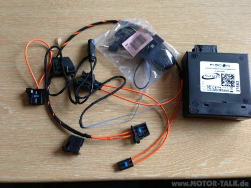

ich habe gestern die Fiscon Basic Freisprecheinrichtung nachgerüstet und leider damit einige Probleme. Vielleicht könnt ihr mir ein paar Tipps geben.
Probleme:
- Wenn ich auf Mode drücke wird zuerst "No Function" angezeigt und nach einer Sekunde mein Telefonbuch (Menü der Fiscon)
- Obwohl ich den Mikrofonverstärker auf 0 gestellt habe, hört sich mein Gesprächspartner selbst weil die Sprachlautstärke im Auto noch recht laut ist, ich aber über das Radio nicht noch leister stellen kann. Lauter geht natürlich
- Handy stört beim Anruf so in die Anlage, dass immer ein Summen zu hören ist
- Wenn ich Bluetoothheadset im Telefon gesetzt habe, startet nach jedem Anruf A2DP (Soundwiedergabe)
Im Fehlerspeicher ist kein Fehler eingetragen.
Kann man irgendwie die Mikrofonlautstärke noch weiter zurückregeln?
Warum zeigt mir das FIS immer noch kurz "No Function" an obwohl es kodiert ist und auch grundsätzlich funktioniert?
Fahrzeug:
Audi A3, Concert +2/3 mit Multifunktionslenkrad ohne werkseitigem Telefon.
Gekauft hab ich die Fiscon Basic mit audispezifischen Mikrofon mit Einbauplatz Deckenleuchte (Orginalplatz)
Handy: HTC Diamond
Codierung:
Concert III: 630311
Can Gateway: $E9 81 7F 06 10 06 02 21 02
Lenkradsteuerelektronik: 2042
Vielen Dank für eure Hilfe

Update von mir:
Hab das ganze jetzt auch mit dem Sony Ericsson K800i getestet mit selben Resultat. Die Gesprächslautstärke lässt sich nicht weit genug runterlegen, bzw. das Mikrofon ist zu empfindlich (trotz Mikroverstärker auf 0).
Habe laut Anleitung die die Telefonlautstärke auf 0 gestellt (min Wert) Man hört einen kleinen Unterschied aber es reicht leider nicht bzw. der Gesprächspartner ist immer noch zu laut.
Folge : Der Gesprächspartner hört sich selbst...

Die Codierungen bewirken an der Funktion der fiscon gar nichts! Sie sind lediglich dafür da, das dein Bordnetzsteuergerät, Lenkseulensteuergerät und radio wissen das es ne fse gibt und keinen fehler der falschen codierung abgeben. Es steht auch bei Fiscon auf der Seite, das die Codierungen nicht mit der Sprachqualität zusammenhängen. dennoch gibt es zwei Möglichkeiten die Mikroempfindlichkeit zu ändern.
Einmal klar übers FIS im Fiscon Menu. Zum anderen wie hier auf Seite 10.
Hast du das eckige Mikro in der Innenleuchte verbaut? Musstest du dort wegen dem Kabel noch nacharbeiten. Ich will meine Fiscon an nen Kumpel im EXEO verkaufen und verbauen. Das ist die gleiche Innenbeleuchtung wie im A3 vorhanden, nur weiß ich nicht ob da nun das eckige mikro rein muss oder das runde für Audi.

Hmm die Einstellungen von dieser Tabelle hab ich alle schon durch, wurde dadurch nicht besser.
ich hab das Mikrofon für den A3 von Fiscon für die Denkenleuchte, es ist rund und man braucht es nur einstecken und anschließen.
hm, ja dann weiß ich auch nicht, schreib doch mal fiscon direkt an. also hast du das runde mikro, welches eigentlich fürs cabrio sein sollte, wenn ich das richtig gelesen hab auf der fiscon seite.
Themenstarteram 23. Mai 2010 um 18:43
Wüsste jetzt auch nicht was ich sonst noch versuchen könnte. Mikrofonverstärker ist auf 0 und die Telefonlautstärke ist auch komplett zurückgedreht. Trotz allem hört sich der anrufende noch selbst über die Boxen wieder...
Du hast das Richtmikrofon das nicht in der Denkenleuchte ist oder? Könnt ich mir schon vorstellen , dass das besser gehen könnte..
Firmware der Fiscon mal geflashed bzw. geupdatet?
ggf, mal neu aufspielen!
Themenstarteram 23. Mai 2010 um 19:24
Hab leider (oder zum Glück) Hardwarversion 2, da gibts noch kein Update.
Batterie mal abgeklemmt bzw. das stg. stromlos gemacht ?
Themenstarteram 23. Mai 2010 um 19:33
Das Steuergerät (von Fiscon) war schon mal stromlos.
Habe heute nochmal getestet. Das Problem mit "no function" und den Störungen im Radio sind jetzt weg (warum auch immer).
Jetzt bleibt nur noch das Thema mit dem Echo. Vielleicht geht das mit dem Mic in der Denkenleuchte wirklich nicht..

(siehe mein blog) dort habe ich mal bei jemanden das mic in die Deckenleuchte "versteckt" .. Echo war nicht vorhanden, die Sprachquali aber nicht so gut...
bei der org. FSE gibt es für sowas eine verzögerungszeit- ggf. lässt sich sowas über codes in der fiscon auch ändern...
WEnn das ganze überhaupt am Micro liegt...!

hatte Kontakt mit Fiscon, hier mal kurz zusammengefasst:
- Problem ist mit dem Mikrofon für die Innenleuchte bekannt
- liegt an der A3 Innenraumakustik, Grund unbekannt
- Mikrofon soll nur für A3 Cabrio passend sein, nicht für Sportback etc..
- Mit Universalmikro an A-Säule Fahrerseite angeblich keine Probleme (mit ein Kaufgrund für mich war ja genau der versteckte Einbau!)
Innenleuchte, nur A3/A4 (B7)/A5 Cabrio, TT, R8 ( + 7,95 EUR )
hat für mich ausgeschaut als ob nur für A5 Cabrio....
Muss jetzt mein Mikro zurückschicken (Porto muss ich zahlen), einige Tage warten, Univeralmikro wird zugeschickt (Porto muss ich zahlen), was von meinem 7,95 über bleibt muss ich abwarten :(
