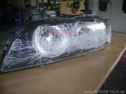

Ich mische mich hier mal ein...
Auf jedem Kunststoffglas bei Scheinwerfern ist immer ein Lack als UV Schutz aufgebracht.
Kunststoffscheiben schleifen ist kein Problem, aufpolieren auch nicht.
Das Problem ist, wenn man den Lack runter geschliffen hat, dann glänz der Polierte Scheinwerfer nicht lange, da kein UV Schutz für das Polycarbonat mehr gewährleistet ist. Das Glas wird schnell milchig und stumpf durch UV Einstrahlung.
Bin da momentan im Thema da ich Berufsmäßig in der Materie stecke, wir haben in der Firma einen neuen Klarlack entwickelt um aufbereitete Scheinwerfergläser aus Polycarbonat neu zu Beschichten.
Anbei mal Bilder eines geschiffenen und neu lackierten Passat 3BG Scheinwerfers.
Img-2754
Img-2756
Wo bekomme ich diesen Klarlack?
