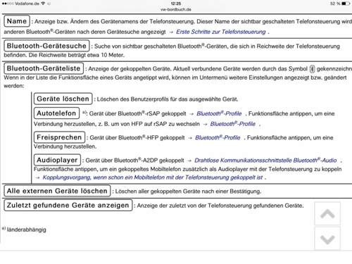

Dann nutzt das Auto zum Telefonieren aber nicht die SIM Karte im Slot und damit das Autotelefon sondern das Iphone-oder?Also das Hands free Profile ?
Wenn das Iphone nicht mehr gekoppelt ist,dann läuft das interne Telefon des Autos mit der eingeschobenen Simkarte aber ohne Zugriff auf das vorher importierte Adressbuch des Iphones nutzen zu können.So war es bei mir und deshalb synchronisiere ich das Nokia Handy mit den Kontakten des Iphones und lasse es dann über RSAP LAUFEN-dann wird das interne Telefon des Autos genutzt-samt dessen Antenne...
Liege ich da falsch?
Doch, zum telefonieren nutzt der Digge dann die SIM Karte im Handschuhfach.
Kleiner Test: Alles normal koppeln, dann mal den Flugmodus am Handy aktivieren :-)
Vom Handy wird nur noch das Adressbuch verwendet (deswegen die Bluethoothprofile Audio und ext. Adressbuch)

Nach welcher Logik verwendet der Dicke denn welches Telefon.Ich kann bei mir das Sim karten Telefon,Nokia über RSAP und das Iphone (HPF )nutzen.
@treg4x4 schrieb am 2. Dezember 2014 um 07:03:35 Uhr:
Die Logik ist sehr einfach, primitiv (weil binär) sogar. Wenn die SIM im SIM-Slot steckt, ist das Telefonieren über BT (rSAP oder HFP) nicht mehr möglich. Musikwiedergabe und Externes Adressbuch über BT sind aber verfügbar. Es gab in diesem Thread, meine ich, eine Anleitung dazu.

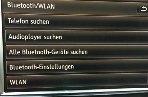

SO-eben probiert. SIM einschieben und automatisch wird das interne Telefon des Dicken aktiviert. Wenn ich nach BT Geräten suche,sehe ich das Iphone nur mit der Option als Audioplayer! Mache ich die Simkarte raus,dann wird das Iphone auch als Freisprechen angezeigt aber nichts mit : externes Adressbuch.
Sobald die SIM Karte im Handschuhfach drin ist ,lässt sich kein anderes Telefon koppeln.Habe Software 0775 -kein Wlan neben BT angezeigt.
