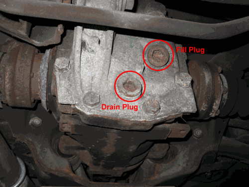

Leider kann man an meinen Diffrenztial das Öl nicht tauschen - keine Schraube zum Ablassen.
Das ist kein Grund es nicht zu wechseln Dafür gibt es z.B. sowas hier. Habe ich bei meinem auch so gemacht und hat wunderbar funktioniert. Kanst du auch zum auffüllen nehmen.
