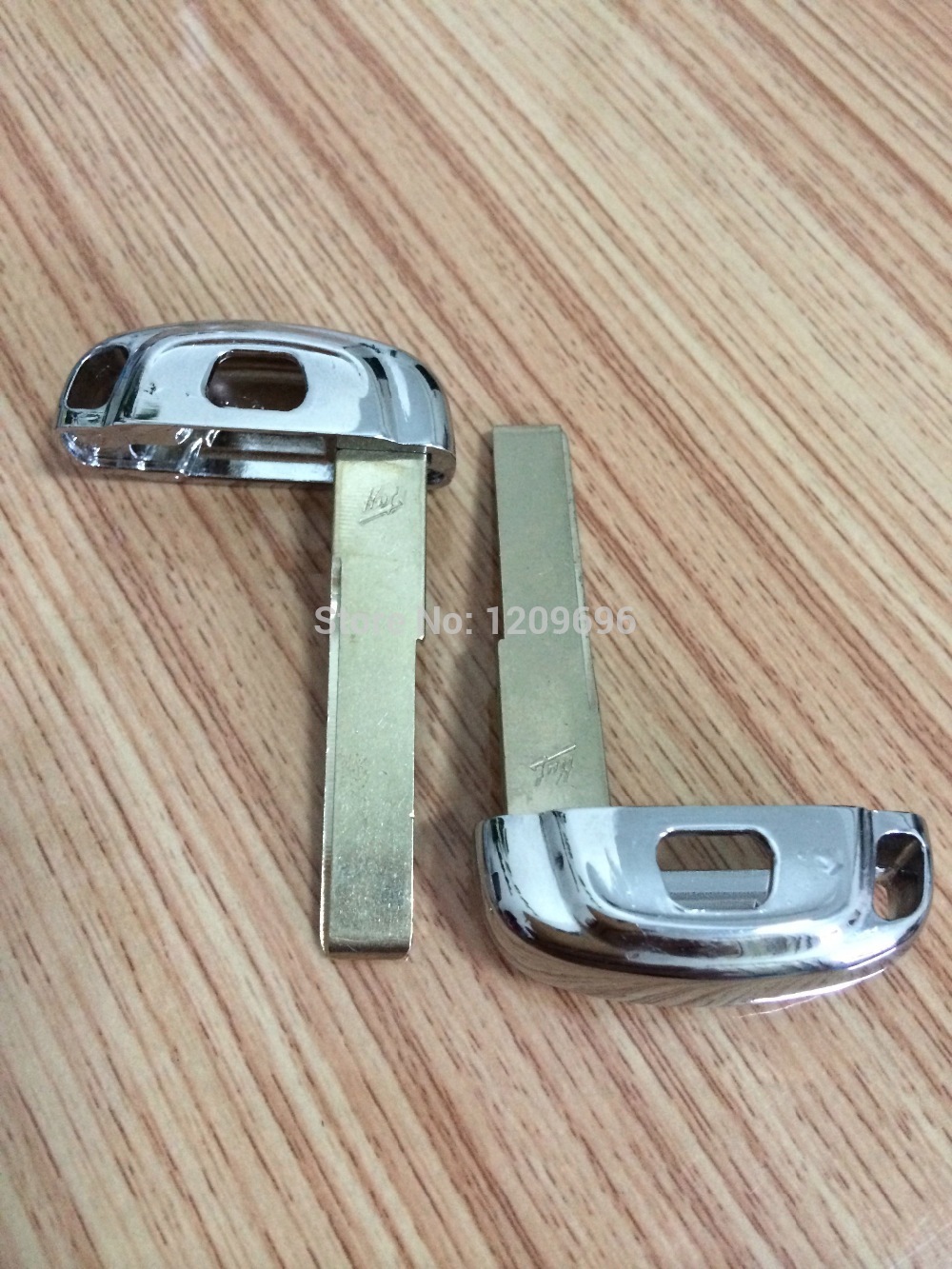

Hallo Leute. .
Der Bordcomputer hat mir heute angezeigt. Batterie Funkschlüssel ist schwach
OK...eigentlich kein Problem. Ich hab alle Infos wie ich die wechseln kann . .
Und auch was ich für eine Knopfzelle brauche....CR 2032 3Volt
Nun....das ist ja einfach......
Aber nun die Frage......
Was ist ,wenn die alle ist.....man hat nicht ein Tropfen Strom mehr....
Kann man trotzdem das Auto starten?
Ein Zündschloss gibt es ja nicht... ..

Soweit ich weiß, sollte das starten des Fahrzeugs kein Problem darstellen. Denn der Portmonnaie Schlüssel hat ja ebenfalls keine Batterie, genauso wenig wie das Gegenstück im Handschuhfach.
Bei Audi bekommst du 3 Schlüssel.
Zwei normale Funkschlüssel.
Der dritte wird Portmonnaie Schlüssel genannt (Siehe Bild: http://i01.i.aliimg.com/.../...For-font-b-Audi-b-font-Smart-font-b.jpg). Weil der nur den Schlüssel fürs aufschließen gedacht ist. Und diesen Schlüssel steckt man dann in die Schlüssel Hülle im Handschuhfach und dann ins Zündschloss.

Ja, man kann den Motor mit leeren Batterie im Schlüssel starten. Da der Auth Chip via Induktion Strom bekommt, wenn man den rein steckt.

Und wieso hast du kein Zündschloss?? Mein 2009er mit Keyless hat trotzdem ein "Zündschloss" und die Wegfahrsperre wird via Chip deaktiviert, welcher keinen Strom benötigt. In das Auto kommst du übers Schloss an der Fahrertür und dem Notschlüssel im Komfortschlüssel.
So sieht dieser Not/Portmoneeschlüssel aus: http://www.autoschlusselshop.de/.../aud-116-02-500x500-w-45-middle.jpg
Damit lässt sich das Fahrzeug - neben dem normalen Schlüssel - ebenfalls starten.

Ich hab mir die Frage lol....durch Ausprobieren selbst beantwortet....
Batterie ausgebaut....mit Notschlüssel aufgeschlossen... Den Schlüssel
wieder zusammengefügt ....in das ....nennen wir es Zündschloss ...eingeführt..
Und. wow......Motor startet.
Ergo ist eine leere Batterie kein Problem
Danke an alle ,die sich mit dem Thema beschäftigt haben !!!!!
Für die Wegfahrsperre befindet sich im Schlüsseln ein RFID-Chip, der seine Energie aus den Radiowellen des Senders bezieht. Die Batterie im Schlüssel ist alleine für die Zentralverriegelung verantwortlich.
