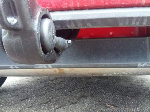

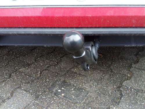

Weiß jemand wie die schwenkbare Anhängerkupplung funktioniert ?
Wie ist das bei Golf gelöst?
Bei meinem BMW wurde sie elektrisch entriegelt und man konnte sie dann mit dem Fuß hochklappen und einrasten
Ich meine beim Tiguan hätte ich etwas von Seilzügen gelesen

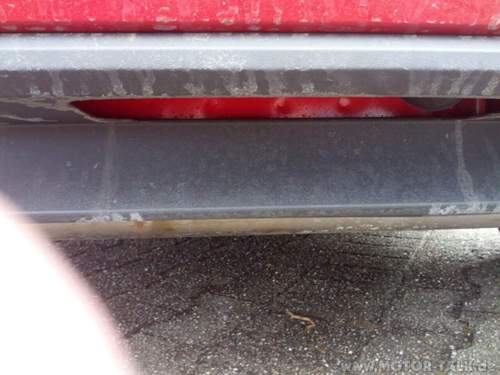

Extra für dich bin ich raus und habe nochmal Fotos gemacht. Frontal von hinten. Mit Kupplung ist diese Schwarze Schürze anders geformt als ohne. Sieht ein wenig wie ein Diffusor aus.

Es ist hier, wie beim BMW. Elektrisch wird entriegelt, dann schwenkt der Kugelkopf vor. Die letzten cm zum Einrasten macht man dann mit dem Schuh.
Nein, beim Golf ist es per Seilzug. Hinten in der Ladekante ist ein Griff an dem man die AHK entriegeln kann. Die schwenkt dann durch ihr Eigengewicht nach unten und muss dann, wie bei der elek. Entriegelung, noch manuell nach oben zum Einrasten gezogen werden.
Ahk-entriegeln
