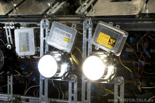

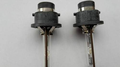

Anscheinend sind die verbauten Brenner schon sehr alt, denn die Helligkeit ist miserabel und ein Brenner ist bereits dunkler als der andere. Ich war beim FOH und habe höflich nach dem Sockel gefragt und was der Spaß kosten wird, nur die Brenner 141,90 € das Stück plus Einbau. Wow.... Den Sockel könnte mir der FOH nicht nennen. Ich habe mir Autodata 3.38, Opel TIS und Opel EPC besorgt, dort werde ich nicht wirklich fündig. Weiß jemand, welcher Sockel verbaut ist und welche Brenner zu empfehlen sind?

Die Xenonbrenner sind D2S, mit Osram oder Philips machst Du nichts verkehrt...

Xenonbrenner das ist ein D2S Sockel.
Die gibt es ab 30€ bis 150€ bei EBay
Ganz Gut sollen die OSRAM XENARC NIGHTBREAKER sein.

Xenon: http://www.amazon.de/.../B0068M1DRS?...
Die einzigen am Markt die volle Helligkeit UND (nach ~20 Stunden Einbrennzeit) wirklich weißes Licht haben, alle anderen haben die üblichen pissgelben 4300K. Die Amazon-Bewertungen und die positiven Berichte in allen möglichen Foren haben mich damals auch einen Satz probieren lassen. Inzwischen haben wir alle drei Omega in der Familie damit umgerüstet. Gerade Schilder usw. reflektieren das weiße Licht deutlich besser als gelbere Brenner und ich persönlich empfinde das weiße Licht weniger ermüdend.
Es sei denn du möchtest kein weißes sondern eher gelbliches Licht, dann kannst du jeden Marken-D2S Brenner kaufen, wichtig, kein Ebay-Müll sondern Philips, Osram oder GE. Die haben alle 4100-4300 K Farbtemperatur.
Im Anhang ein Vergleich, links die Osram Coolblue (weiß), rechts die Osram Silverstar (leicht gelblicher).

Xenonbrenner: Tatsächlich möchte ich nicht dieses gelbliche Licht haben, sondern wir du es schon geschrieben hast (tommy_c20let) da tolle weisse Licht. Danke für den Link bei Amazon.

Hab noch ein Foto bei meinem Beitrag oben angehangen. Da sieht man das schön. Natürlich ist auch das normale Xenonlicht im Vergleich zu Halogen weiß, aber die Osram Coolblue (nicht vom BLAU im Namen täuschen lassen) sind eben nochmal weißer.
