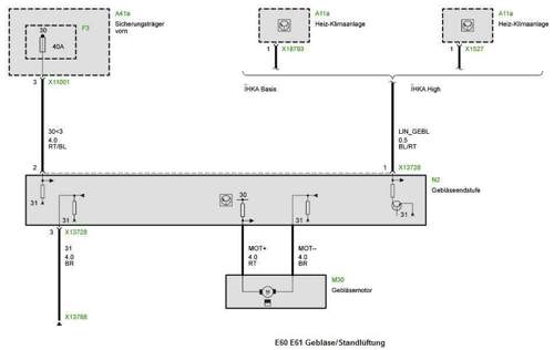

Themenstarteram 18. Dezember 2009 um 21:10
ich habe heute bemerkt, dass mein Gebläse praktisch nur die hälfte seiner Leistung wenn überhaupt hat. Wenn man den Drehknopf für das manuelle einstellen der Leistung dreht, erfolgt eine steigerung der Leistung bis ungefähr zur Hälfte des möglichen Leistungsbereiches. Wenn man den Drehknopf weiter dreht ändert sich an der Leistung des Gebläses nichts mehr.
Meine Vermutung liegt hier auf einem Wiederstand (dieser mit den vielen Kühlrippen) kann mir jemand sagen ob ich da nahe drann bin oder ob jemand andere Erfahrungen gemacht hat, bzw. was es noch sein könnte.
Vielen Dank für eure Antworten.

Vorwiderstände als Leistungsbegrenzung gibt es schon seit dem E34 nicht mehr. Bereits am E39 wurde eine Leistungsendstufe für die Drehzahlregelung eingesetzt. Bei BMW wird es gern IGEL genant.
Anbei Schaltplan E60!
Gruß BMW Freund

Die Gebläseendstufe ist direkt am Gehäuse des Gebläsemotors verbaut.
Der Gebläsemotor sitz hinter der Mittelkonsole.
Der Ausbau braucht viele Vorarbeiten.
Ablagefach ausbauen
M-ASK oder ccc ausbauen
Verkleidung für Fußhebelwerk ausbauen
Handschuhkasten mit Gehäuse ausbauen
Gruß BMW Freund

schlechte nachricht,
heute nach der arbeit beim :) gewesen, haben uns mein bäbi mal angesehen. er meint es sei die bedieneinheit im innenraum kaputt, kosten für material 404.- EUR plus ca. 200.- EUR montage und kodieren.
so ein sch....
morgen lasse ich wenn es zeitlich paßt den fehlerspeicher auslesen ggf meldet sich ja ein steuergerät?
hoffe nach wie vor der gebläseregler ist kaputt, er meinte aber das das de facto beim e60 nicht mehr vorkommt, sie das auch noch nie gehabt haben. wenn der gebläseregler hinüber wäre dann würde man ihn über den motorraum (unter den mikrofiltern) aus/einbauen.
bin jetzt ziemlich ratlos.
