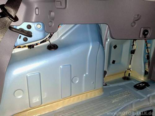

ich fahre seit 3 Wochen auch den 1,6 Ti. Ich reagiere auch sehr empfindlich auf lauten Motor, mag dies absolut nicht.
Mit gernigem Aufwand kann man jedoch viel Ruhe im Innenraum schaffen.
Ich habe folgendes gemacht:
Conrad electronic gibt es 2-er Pack Dämmmaterial, selbstklebend, speziell für Motorraum zugelassen.
Kostenpunkt 25,-€
Eine Matte unter die Motorhaube, die zweite in kleiner Stücke geschnitten im Bereich Spritzwand,
da wo nacktes Blech und keine Verkleidung vorhanden war.
Und siehe da, der Motor läuft wirklich viel ruhiger. Bis 3.000 Touren ist er so gut wie nicht mehr wahrnehmbar,
ab 4 Tausend wird er immer noch lauter, der sound ist aber weicher, nicht mehr so brummig.
Oftmals wird die Lautstärke mit der Art des Motorgeräusches verwechselt. Gerade bei diesem Motor ist es so, daß
eigentlich nicht laut läuft, jedoch sehr brummig, und das empfindet man eben als sehr störend.
Diese Art der Dämmunf beseitigt eben die störenden Brummfrequenzen.
Jetzt kommen wir noch zum wichtigsten Teil der Maßnahmen:
Ich habe die im Laufe der Modifikationen die Erfahrung gemacht, daß im niedrigen Geschwindigkeitsbereich (80-100km/h)
der Motor den Hauptanteil an der Geräuschkulisse ausmacht, darüber jedoch die Geräusche vom Fahrwerk und besonders vom Auspuff
kommen. Speziell beim Turnier (den fahre ich) werden die Abrollgeräusche von den Rädern auf die Karosserie übertragen, weil die Radhäuser
und die hinteren Seitenbleche von Innen nicht gedämmt sind!! (bis auf die dürftige Filzverkleidung) Ebenso übertragen sich die Schwingungen vom Auspuff auf das Bodenblech und besonders auf die Reserveradmulde.
Ebenso bei Conrad gibt es selbstklebende Antidröhnmatten aus Bitumen. Davon habe ich ca. 12 Stück im Karosseriebereich verbaut.
2 St in der Reserveradmulde, je 1 auf Seitenblechen im Kofferraum (unter der Filzverkleidung) 2 Stück am Koferraumboden, 2 Stück unter der Rücksitzbank und je 2 vorne im Fußraum. dazu mußte man den Bodenteppich anheben.
Es kommt dabei nicht auf die großflächige Verklebung, kleinere Stücke zur Unterdrückung von Körperschall reichen völlig aus.
Es ist so, daß der Motor nicht nur den Luftschall erzeugt, sondern auch den Körperschall über die Motoraufhängung an die Karosserie abgibt.
Da die Kaorsse aus Stahlblech besteht, hat sie sehr schlechte Dämnpfungseigenschaften, d.h. der Schall vom Motor wird über die gesamte Karosserie übertragen. Es kommt also nicht nur drauf an, den Motorraum zu dämmen, sondern man muß die Karosse als einen großen Resonanzlörper sehen. Dadurch ist es so, daß wenn man den hinteren Teil des Fahrzeugs gegen störende Resonanzen dämmt, der Motor gleichzeitig leiser wird. Ein Laie wird es kaum glauben, es ist aber so.
Die Summe dieser Maßnahmen macht das Auto wirklich viel leiser. So zumindest in meinem Fall.
Insegesamt hat mich die Aktion ca.70,-€ und ca. 4 Std Arbeit gekostet. aber es lohnt sich wirklich.
Ich hoffe, ich konnte hiermit einigen Leuten helfen.
PS: Laut der neuesten Berechnungen (bin Techniker in diesem Bereich) müßte ein gedämmter Unterfahrschutz auch noch sehr viel bringen.
Bin aber noch nicht so weit, steht als nächstes an. Die Simulation hat ergeben, daß der Schall, der vom Motor nach unten abgestrahlt wird,
von der Strasse reflektiert wird und von unten das Bodenblech zum dröhnen bringt. Eine Motordämmung von unten dürfte also sehr viel
bringen. Warum sollten immer ausgerechnet die Diesel einen "Unterfahrschutz" haben und Benziner nicht? Beim Focus ist es übrigens
auch so. Aber dazu später mehr ;-)
Grüße an Alle Focusfahrer!!!
