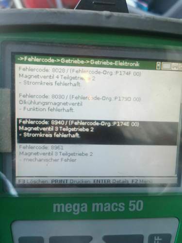

Habe vor kurzem 3 Fehlercodes ausgelesen, siehe Bilder kann mir jemand Helfen was das befeutet?

Hatte vor 4 Wochen erstmals die Anzeige Getriebesystemstörung. Der Fehler kam meist in langen Stauphasen auf der BAB. Gleichzeitig Gestank im Fahrzeuginnenraum. Fehler wurde beim Händler ausgelesen. Dabei wurde eine hohe Temp. beim Getriebeöl angezeigt. Der Geruch konnte in der Werkstatt nicht festgestellt werden. Die Fehleranzeige kam immer wieder und war nach erneutem Starten wieder weg. Nachdem er letzte Woche auch ruckelte und beim Bremsen vor der Ampel nach vorne sprang, wurde er erneut gecheckt, da ich am Wochenende in Urlaub fahren möchte. Getriebeschaden! Kompletter Austausch. Aktueller KM-Stand 129000. Garantie im April abgelaufen. Ist aber ein Dienstwagen.
@fcbA6 War "Getriebesystemstörung" der exakte Wortlaut Deiner Fehlermeldung oder hattest Du auch was von "Getriebe zu heiß"? Und könntest Du den erwähnten Gestank bitte etwas näher beschreiben? War es ein dezenter Geruch nach etwas Verbranntem oder hat es richtig krass gestunken?
@alexfr-1983: Sorry, ich war im Urlaub und habe vergessen zu antworten. Der Wortlaut war: Getriebe Systemstörung Weiterfahrt eingeschränkt möglich. Der Gestank trat extrem bei langsamer Fahrt auf und war schon heftig. Wir mussten die Fenster und das Dach öffnen. Es roch nach vebranntem Öl. Ich dachte vor mir fährt einer mit altem Frittenfett.
