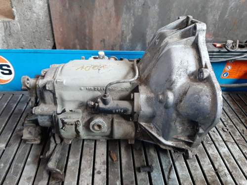

mein /8er hat ein Problem mit dem Getriebe.
Wenn er Kalt ist hört man ein relativ lautes Geräusch aus der Richtung vom Getriebe.
Tritt man die Kupplung ist das Geräusch weg, sobald man wieder einkuppelt - Geräusch auch wieder da.
Hat der Wagen allerdings eine Strecke von ca. 40 - 50 Kilometer zurück gelegt, ist das Geräusch kaum noch zu hören.
Getriebeöl habe ich deshalb schon getauscht und auch ein schickes Additiv mit rein gekippt.
Ein Schrauberkollege meinte, das die Hauptwelle im Getriebe vermutlich ein Problem hat.
Hatte hier schonmal jemand das Problem, bzw. wie würdet ihr jetzt verfahren?
Getriebe raus und überholen, wenn das überhaupt möglich ist oder sofort ein Tauschgetriebe rein ?

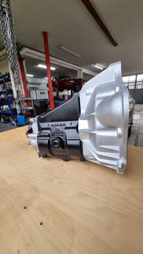

…vermute Du hast einen „späteren“ /8 mit Seitenschaltgetriebe G76/18 Die haben öfter Probleme mit derarten Geräuschen. Sind die Hauptlager und die Vorgelegelagerung. Die alten G72 sind da wesentlich unauffälliger. Eine Überholung ist machbar, aber vierstellige € sind leider nötig.

Baujahr 1972 ist in jedem Fall Seitenschaltgetriebe. Man kann im Prinzip ja alles selber machen. Es sind aber schon Werkzeuge und entsprechende Kenntnisse erforderlich. Wenn man dies nicht hat, rate ich davon ab und würde entweder ein (Herkunft bekannt) gebrauchtes G76-Getriebe kaufen oder Dein Getriebe z.B. bei AI-Motors im Raum Karlsruhe überholen lassen.

Moin Moin !
Gar nicht lange nachdenken, ein anderes rein und fertig. Normalerweise gehen die Getriebe nie (wirklich nie ! ) kaputt, ausser irgendein Trottel kippt da Getriebeöl rein. Von daher ist ein gebrauchtes Getriebe erstens überall für fast umsonst zu bekommen und praktisch ohne Risiko. Die Getriebe sind alle identisch bei /8 und 123 ausser 230E.
MfG Volker

Ich habe vor etwa einem Jahr ein /8 (200D) Getriebe für ca. 50 Euro verkauft. Das Getriebe hatte nur etwas über 100000 km gelaufen und wurde schon in den 90igern ausgebaut. Das Getriebe war (mit Unterbrechungen) seit 2018 bei Ebay Kleinanzeigen gelistet und es wollte keiner haben.
Daher gehe ich mal davon aus, dass der "Kaufandrang" nach gebrauchten /8 Getrieben weiterhin überschaubar ist und die Teile immer noch relativ günstig zu haben sind.
Daher würde ich wohl immer erst mal zu einen gebrauchten Getriebe tendieren.
Habe selber über 20 Jahre /8 gefahren. Das Auto war von meinem Vater (1972 neu gekauft). Insgesamt hat das Fahrzeug mittlerweile den vierten Motor aber immer noch das erste Getriebe. Ich glaube eigentlich, dass die echt selten kaputt gehen.
Daher würde ich wohl zuerst das Ausrücklager und den Kupplungsmechanismus prüfen (ob da irgendwas wegen zugequollener Schläuche hängt) und dann im Zweifelsfall ein gebrauchtes Getriebe nehmen.
