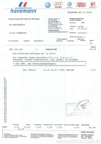

Moin
Hier der Speicher zersägt.
Die Ersatzteilnummer sollte lautetn:
6No 142 433
Die des Hydrauliköls
G 002 000
oder G 004 000
Ist, glaube ich, mal geändert worden.
Mfg
Frank
