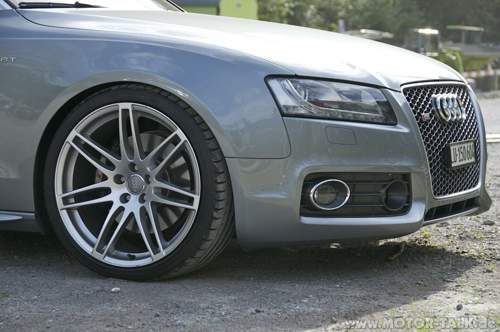

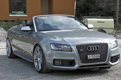

Die Bilder zeigen:
S5 Cabrio vor Facelift in der Frabe Quarzgrau mit schwarzem Dach und schwarzen Alcantara Sitzen
20" Doppelspeichen-Felgen Original mit 265/30 20 Continental
Tieferlegung KW Gewindefedern, Radmitte Kotflügel 340 mm vorne und hinten
Distanzscheiben vorne 10 mm je Rad hinten 15 mm je Rad
RS5 Kühlergrill

Jep sind eingebaut, Höhe vorne und hinten 340mm das ist 30mm unter dem Normalvieau. Achsgeometrie ist ebenfalls angepasst.
Habe auch Distanzen vorne 20 hinten 30 mm je Achse und 20" schleift bis jetzt noch nichts, allerdings habe ich auch noch nicht auf's Maximum geladen. Ich würde mit der Tieferlegung die Distanzen ich mehr so gross wählen nur noch 20 oder 25mm an der Hinterachse (10-12,5 je Rad) dann passt das auch besser für den TÜV. Das Hinterrad steht hinten wegen der Achsvorspur etwas ausserhalb des Kotflügels. Eventuell kaufe ich dann noch die schmäleren Scheiben für hinten.
Mit dem Fahrwerk bin ich zufrieden, klappt einwandfrei mit dem Adaptiven Fahrwerk, Fahrkomfort ist unverändert (die Distanzen 20" machen mehr aus; Spurrinnen).
