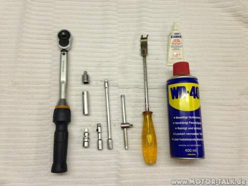

Hat schon mal einer von euch die Glühkerzen an seinem dicken V6 TDI gewechselt?
Habe laut :) schon die von Beru drin und benötige kein Update!

aus Sicherheitsgründen würde ich die bei ca. 100 TKM wechseln, bricht ein Teilchen von dem "Glühkopf" ab, liegt er im Verbrennungsraum.

Das Video ist ja ganz nett aber einige Sachen sollte man dabei beachten bzw. anders machen.
Ausbau in warmem Zustand ist korrekt. Vor dem Ausbau sollte man aber erst mit Druckluft ausblasen, damit kein Dreck später reinfallen kann in den Brennraum und auf keinen Fall gleich WD40 o.Ä. verwenden.
Und wenn beim Lösen mehr als 20Nm notwendig sind, dann nicht das Drehmoment erhöhen sondern erst jetzt mit z.B. WD40 (ggf. über mehrere Tage verteilt) oder Kriechöl probieren. Auf jeden Fall sollte mit maximal 20Nm die Kerzen zu lösen sein.
Ein Hinweis auf Einbau in kaltem Zustand fehlt, das ist aber notwendig. Außerdem ist von 25Nm die Rede beim Einbau, es sind aber 15Nm. Und die Kerzen sollen trocken eingebaut werden, ohne Fett.
Am besten schaut man ins Wiki, da ist alles kurz aber korrekt beschrieben.

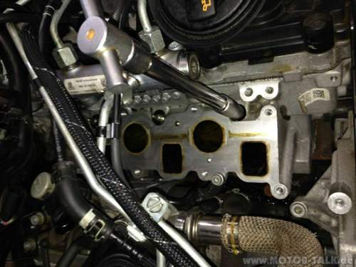

Ich habs letztens gemacht.
Bei ca 145tkm
War kinderleicht
Hatte vorher aber sehr viel Bammel.
Nachdem ich mich in die Thematik eingelesen hatte und das richtige Werkzeug hatte, war es kein Problem.
Kerzen vorher mit Kriechöl eingesprüht.
Es gingen alle leicht raus und rein.
Ca. 3h Aufwand
Würde ich jedes mal wieder selbst machen.
Es hat mich ca. 92€ gekostet

Habe jetzt am 1. und 2. Zylinder die Glühkerzen gewechselt, man war das ne Fummelei am 2.! Mein Tipp: Ein endoskopgreifer zum rausziehen der Glühkerzen, mit dem Stecker rausziehen hilft da nicht weiter. Man, habe ich angstschweiß gehabt dass was kaputt geht, aber Motor läuft und zwar schön rund.
