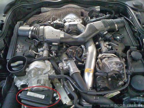

Ich grüße alle hier, bin neu und habe gleich mal eine Frage.
Wo befindet sich das glühzeit steuergerät an meinem w211 280 cdi bj. 07. Habe schon eine halbe Std. gesucht und nichts gefunden. Gerd.
die Bezeichnung auf dem Bild ist falsch es ist das Bauteil rechts davon

Schau mal
Om642de30la-w2111
... und wo ist bitte der vom 220 cdi, Mopf
besten Dank, adel_1

Ja hallo, ich bin es noch mal. Ich hatte die Frage gestellt, wo sich das Gerät befindet.
Und tatsächlich mit der Abbildung war es ein Leichtes.
Der Motor glüht nicht richtig, startet dann nicht richtig und die Kontrollleucht geht dann später aus.
Beim Tüv jetzt hat man dann festgestellt, dass das Steuergerät defekt ist. Ich hatte mir ein Neues gekauft ist von He rth+Buss Nr. 75614310 sieht anders aus und passt auch nicht da hin.
Mir wäre auch noch geholfen, wenn mir jemand vielleicht die orig. Teilenummer mitteilen könnte.
Viele Grüße an alle die sich bemüht haben.
Danke Gerd
Ich habe zwar die 320 CDI Maschine drin, aber der 280 CDI ist ja nur die abgespeckte Version.
Bei mir hat der TÜV auch einen Mangel festgestellt ( Glühendstufe der Vorglühanlage) und die NL hat ein neues Steuergerät eingebaut,. Steuergerät 16A6429002800 Preis 122,95 + MW Steuer.Ich weis zwar nicht ob es das selbe Steuergerät ist hoffe aber ich konnte helfen.
Bodo

wenns ein facelift ist unter der ansaugbrücke

die hat dir oldman schon richtig angegeben: A6429002800

vielen Dank für die guten Tips, ich habe mir gestern bei MB so ein Steuergerät geholt.
