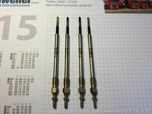

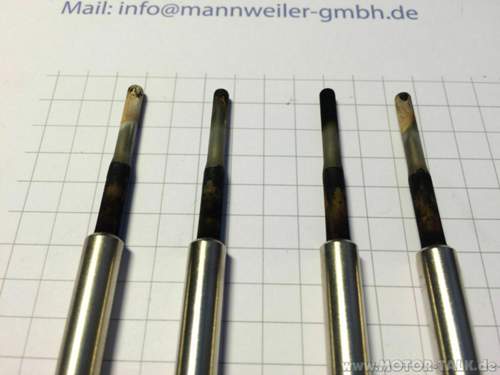

leider konnten mir 2 FOH laut FGNr. nicht sagen, welche Kerzen ich verbaut habe. (:confused: )
Habe ich Kerzen mit oder Ohne Drucksensor?
Fotos beigefügt

Mein 2010 hat mit. Leider
sind ohne.
Schau dir die Bilder von Glühkerzen mit und ohne an.
Dann siehste es. Auch ist der Stecker anders.
Bei dir sind 4x ohne Drucksensor drin.
