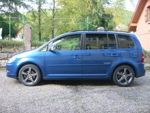

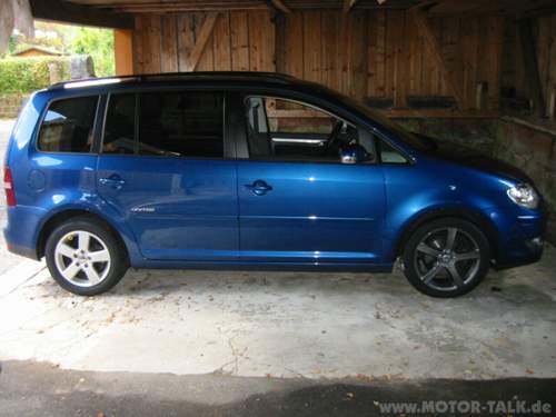

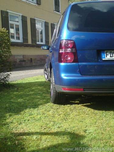

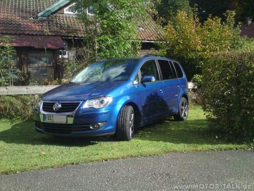

Bildernachtrag zur Ergänzung
hatte leider erst jetzt Zeit und Gelegenheit, Bilder von meinen anthrazitfarbenen
Goalfelgen mit Winterbereifung zu machen.
Habe Euch mal in Folge 5 Bilder hochgeladen.........
