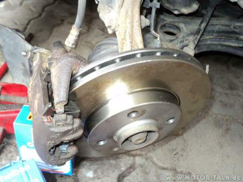

ich habe gestern meine Bremsscheiben + Beläge getauscht!
nur die Bremssättel Montage + die Position der Beläge war ein kurzes Problem. (war halt alles straf da ja neu..)
jetzt habe ich mir noch mal ein Bild angesehen und der Sattel sieht mir nicht richtig Montiert aus!??
(bin mit dem Golf noch nicht gefahren, er ist ja zur zeit Abgemeldet...)
danke schon mal für eure Antworten.

Sind das die richtigen Beläge? Die sehen so klein aus.
ist falsch montiert!
ich zeichne es mal schnell ein.

Ich hab Lucasbremsen, deswegen kann ich da nicht viel zu sagen. Aber wie kann man den Bremssattel falsch montieren? Nur die Halteklammern der Beläge stören mich etwas. Steckt man die net in den Kolben? Ist das normal, dass der Abstand zur Narbe so groß ist oder sind die Beläge zu klein?

Hallo, das sind die gleich Beläge wie unten auf dem Bild (die auch verbaut waren )
ist halt die kleinste Bremse...
mfg
PS: die Beläge haben alle 4 klammern! der andere steckt auch mit der klammer in d

Die Klammern fehlen

oh gut ja die stelle meinte ich auch sieht nicht gut aus... auf der anderen Seite habe ich das glaube ich richtig Montiert (die ging auch nicht so einfach zu montieren hab min 20 mintuten mit den Schrauben und der Posi gekämpft.. aber ich schaue natürlich noch mal nach.

die gibts bei dieser Bremse nicht...

Klammern auf den innen/aussen-Belägen sind unterschiedlich, schauen das die richtigen im Kolben stecken.
Der Sattel hat unten auch eine "Nase", erst den Sattel unten mit der Nase richtig hinter den Belagträger einführen (ähnlich wie auf dem Bild von Edition), dann passt er oben von ganz alleine...

Hi, gut gut
aber ich musste ja wegen den klammern die Beläge in den Sattel basteln darum ging der Sattel auch nicht so 100% leicht in die richtige Position.
PS: ja die klammern hatte ich bei den Belägen nicht dabei , habe aber Power Disc Scheiben voll und genau die Beläge fast doppelt so dick.. mit den Klammern auf den Bildern noch liegen aber man sagte mir das es nicht passt oder eben nicht für meinen 97 er ist....
dann würde die Montage genau so aussehen wie in der Anleitung. danke euch morgen mal schauen.

@ berlinfisch - glaube das sind die falschen Bremsklötze die Du da reingewürgt hast...

das sind die gleichen Bremsklötze die schon verbaut waren.
seht euch das bild an unterer rand da liegen die alten klötzer und die neuen sind genau die gleichen.
