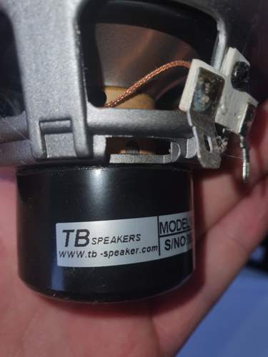

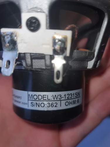

Ich möchte bei meinem Golf 3 die Lautsprecher verbessern.
Derzeit habe ich noch aus einem alten Car Hifi Projekt Hertz Kickbässe für die Türen und Tangband Hochtöner für das Armaturenbrett. Kann ich diese weiter verwenden?
Die Headunit ist ein günstiges JVC mit Bluetooth USB und DAB. Davor ist ein Mundorf Headcap gegen Störgeräusche durch die Lima.
