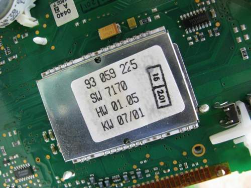

Themenstarteram 16. November 2016 um 19:12
Habe gerade noch fix das Kombiinstrument ausgebaut und die Stecker mit Kontaktspray besprüht. Hat leider nichts gebracht.
Aus dem Kombiinstrument sind diese beiden Teile herausgefallen (siehe Anhang).
Vielleicht erkennt jemand wovon die sind.
Zum Öffnen des Kombiinstruments habe ich leider keinen passenden Torx.
Das eine ist eine Haltenase, und das andere ist ein abgebrochenes Seitenteil von dem Innenleben des Tachos.
Das ist dieser weiße Rahmen der bspw. das Licht für die ganzen Kontrolllampen begrenzt.
Nur: Wenn du da nichts geöffnet hast, muss irgendjemand schonmal herumgefummelt haben.
