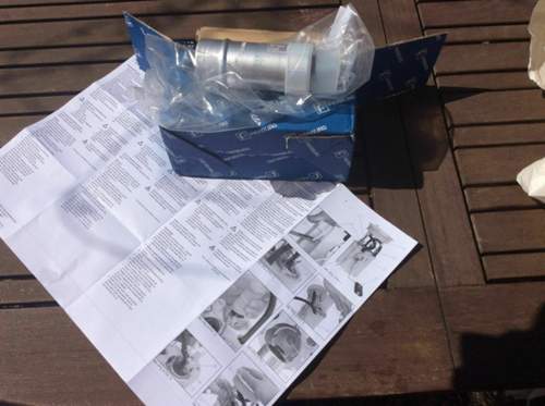

Bin jetzt wieder stehen geblieben und wieder kein Sprit im Filter. Mit Unterdruck im Tank kann das nach 1 Km nichts zu tun haben. Habe die Pumpe mal raus geholt weil ich sie nach dem stehen bleiben auch nicht mehr gehört habe. Kein Mux mehr... Strom kommt am Stecker an und das Relais schaltet auch... Alles gemessen... Kurz Diesel in den Filter laufen lassen und Wagen gestartet. Strom kommt am Stecker an, Pumpe läuft aber nicht. Im ausgebauten Zustand lief sie und alle Kabel Stecker und Kontakte sehen sehr gut und fest aus.
Ich geh mal davon aus dass die Pumpe einen Wackelkontakt oder ähnliches hat und gehe mal davon aus dass es zu 90% Gier Wahrscheinlichkeit eine am verreckende Kraftstoffpumpe ist die mich ärgert.
Wenn ich 12 v Messe sie aber nicht läuft muss es die Pumpe sein! Werde ein neue bestellen... Hoffe ich bekomme die ohne etwas zu zerstören in diesen Plastikeimer eingebaut!!!
Nur bitte keine von diesen runden Dingern links im Bild in dem flüssigen Zeugs versenken ... ;)
@xy_freising schrieb am 9. April 2015 um 17:24:42 Uhr:
Ich dachte dann gibt es nen bisschen Druck im Tank und ich komme ein paar KM bevor er wieder sehen bleibt.
@Ixtremeolli schrieb am 9. April 2015 um 20:44:16 Uhr:
Ich dachte dann gibt es nen bisschen Druck im Tank und ich komme ein paar KM bevor er wieder stehen bleibt.
