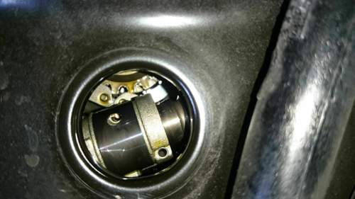

2.0 TSI EA888 Golf 6 ohne nachhaltige Kettentriebsanierung (Austausch _aller_ Teile durch robustere, wahrscheinlich also die neueste, Teileversion, dazu Fotos machen, wenn offen, z.B. ob das Oel da deutliche Spuren zu langer Verweildauer hinterlassen hat) mit Neuteilen ist m.E. eine tickende Zeitbombe, Risiko eines kapitalen Motorschadens (Kolben kuesst Ventile) ohne Vorankuendigung beim Anlassen!

Es wird auch viel übertrieben bei dieser Steuerkettenproblematik des 6er GTIs. Es gab und gibt EINIGE Fälle, die dann auch in den Foren auftauchen, insgesamt ist der EA888 aber eine sehr robuste Maschine und wird im VW-Konzern in den verschiedensten Modellen verbaut. Die Motoren, die 2009 gebaut wurden haben die höchste Fehlerhäufigkeit, bereits zum Modelljahr 2010 wurde der Motor aber geändert (z.B. Öltemperatursensor), MJ 2011 dann nochmals. Aber selbst bei den 2009er Motoren sind Totalausfälle wegen dem Kettenspanner verglichen mit den 1.4 TSIs eine Ausnahme. Fahre selbst auch einen 6er GTI aus 2010, 90.000km und außer dem Tausch der Saugrohrklappe bisher keine Probleme. GTI macht Spaß, fehlerfrei ist kein Auto!
Fahre auch einen GTI aus 2009. Jetzt mit fast 100tkm und läuft und läuft und läuft!
... ich korrigiere mich. Er steht und steht und steht in der Werkstatt seit 24.12.2014.
2 eingelaufene Nockenwellen nach metallischem Klackergerüsch aus dem Bereich Kette und Spanner.
Defektes Rückschlagventil am Nockenwellenversteller ?

Die typischen Kettenspannerprobleme beim EA 888 aus 2009 treten (traten) nach meinen Beobachtungen schon sehr früh bei Laufleistungen zwischen 30 und 50 tkm auf, von einem Ausfall bei 100tkm lese ich zum ersten mal. Meiner steuert die 100tkm Marke in den nächsten Wochen auch an, bisher nach wie vor überhaupt keine Probleme (3/2010), ein außerplanmäßiger Werkstattbesuch wegen der Saugrohrklappe. Der 6er GTI ist bisher mein fehlerfreistes Auto überhaupt. Ich hoffe, ich muss mich nicht auch zeitnah korrigieren...

Bei mir war es auch nur ein ungewöhnliches Klackergeräusch. Der Wagen lief ohne Probleme, keine MKL, garnix. Nur wusste ich eben über das Problem und hab ihn abschleppen lassen.
Ich hoff ich bekomm ihn am Donnerstag wieder.
Wegen einer defekten Saugrohrklappe war mein GTI am 18.12.2014 in der Werkstatt, will ja jetzt hier keine Zusammenhänge herufbeschwören ^^
Stand der Dinge bei mir ist, ich bekomm zwei neue Nockenwellen, neuen Kettenspanner mit Kette und einen neuen Zylinderkopf.
So nachdem ich deine Geschichte mit verfolgt habe, bin ich jetzt doch auch ein bisschen nervös geworden. Motor läuft nach wie vor einwandfrei aber ich habe heute sicherheitshalber einen Termin bei VW zum Austausch des gesamten Kettentriebs inkl. dem neusten Kettenspannermodell und dem Rückschlagventil gemacht. Kostenpunkt 1200 Euro inkl. Ölwechsel. Ein Schnäppchen im Vergleich zum Supergau Austauschmotor. Jetzt muss er nur noch bis zum 2. Februar "durchhalten". Ich glaub ich kann dann wieder besser schlafen :-) Meister meinte sie hatten gerade letzte Woche wieder einen 6er GTI , der auf dem Hof beim Anlassen "gestorben" ist.
