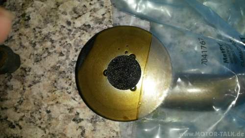

Ab heute,eigentlich schon seit gestern,bin ich Besitzer eines Golf 5 GTI.
Eigentlich ein Grund zur Freude,aber ich war so abgedreht einen GTI
mit Motorschaden zu kaufen. :cool:
Was aber genau passiert ist weiß ich noch nicht.
Ich habe heute mit einem Kollegen(KFZ Meister) zusammen angefangen
den Zyl. Kopf zu demontieren.
2 Stunden haben nicht gereicht um ihn abzubekommen.
Immerhin ist der Ventildeckel ab,aber was darunter zu sehen ist
erfreut mich nicht gerade. (siehe Bilder)
Frage; wir vermuten das die Steuerkette übergesprungen oder
gerissen ist.
Müsste man nicht schon jetzt sehen können ob Ventile krumm sind?
20140318-191227-1
20140318-191219-2

Hi
Ein Endoskop mit Licht würde da schon einen guten Einblick in den Brennraum geben, ob ein Ventil einen Kolben "geküsst" hat. Die meisten Werkstätten haben sowas, es muss nicht gleich eines mit Video sein wie dieses hier: Klick mich
Ob die Kette gerissen ist oder übersprungen erkennt man an den Steuerzeiten der Nockenwellen. Der Steuergehäusedeckel muss ja auch weg um mehr zu sehen.
Weiter ist der Zahnriemen noch ganz oder ist der gerissen?
Egal was am Ende alles gemacht werden muss, es macht immer Sinn zuerst die üblichen Verdächtigen wie Zahnriemen und Brennräume anzusehen, dann Nockenwellen und die Stössel, dann Steuerzeiten der NW. Ist bereits ein Schaden sichtbar, muss eh zerlegt werden, aber mit System. Ist der Zylinderkopf runter, wird's dann einfacher, falls noch nichts entdeckt wurde (eher unwahrscheinlich).
Auf jeden Fall stellt sich dann bald die Frage ob Revision (selber machen ist immer schöner, je nachdem was defekt ist), oder Austauschmotor (gebrauchten vom Verwerter). Nicht zu vergessen die Relation der Kosten.
Zu Deiner Frage: Sind alle Ventile noch "in normaler Lage" (keine Führung sichtbar gerissen), Blick in den Brennraum, dann sind alle Vermutungen und Spekulationen vom Tisch.
Gruss
René

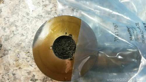

Themenstarteram 19. März 2014 um 11:25
So,wie erwartet,Kette gerissen.
Ventile sind wohl auch krumm.
Scheinbar nur auf der Einlaßseite,wieviele weiß ich noch nicht.
Der Kopf kommt Freitag runter.
20140319-093740-2
20140319-093748-2
Puhhh heftig.. hab ich so noch nie gesehen das die Kette beim AXX reißt... man lernt nie aus...
Themenstarteram 19. März 2014 um 11:47
Warum die Kette gerissen ist kann ich nur vermuten.
Ich denke das es am Kettenspanner lag.
Der Vorbesitzer hat etwaige Geräusche wohl "überhört".
Falls der Motor wieder zu machen ist und mal wieder läuft ....evtl mal einen Blick auf den Öldruck werfen wo der hin geht... nicht das die Kette darum zu viel Druck über den Spanner gekriegt hat...
Das problem gabs ebenfalls mal beim 4er R32, da sich der Regelkolben für den Öldruck in der Ölpumpe festfraß und dadurch zuviel Öldruck aufgebaut wurde...
am 19. März 2014 um 12:10
Im golf5gti.com-Forum hab ich einen Fall gelesen. Es wurde die Kette erneuert, aber riss wieder. Womöglich ein Öldruck Problem, wurde nicht abschließend geklärt. Danach Austauschmotor.
Edit: Der User hat übrigens behauptet, dass er den Kopf ab hatte und die Ventile noch heil waren, bevor er die zweite Kette montiert hat.
Themenstarteram 19. März 2014 um 12:26
Also bei einem 0W Öl kann ich mir nicht vorstellen das es ein
Öldruckproblem geben wird.
Aber aufgrund der Verschmutzungen im Motor wäre es natürlich denkbar
daß das Regelventil schwergängig geworden ist.
Wir werden den Öldruck überprüfen.
