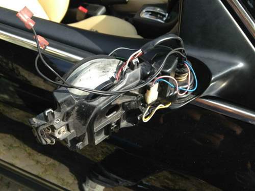

hi,
Gab es vom VFL nen rechten großen Spiegel ohne Memoryfunktion? Ich brauche so einen. Möchte den kleienn weghaben und nen großen hin. Finde aber nur Spiegel mit Memory. Da die Stecker komplett anders belegt sind kann ich die nicht nehmen.
@Stephan1792 schrieb am 20. Juli 2015 um 20:36:00 Uhr:
Das is ne ziemliche schrauberei oder? Was brauch ich alles dazu?
Du klipst das Glas raus (Stecker ab), schraubst mit 1-2 Schrauben unter dem Spiegel die schwarze Blende ab. Dann mit 3 Schrauben (TX15) die Spiegelkappe. Jetzt liegt der Spiegelarm offen. die restlcihen Kabel abstecken.
Jetzt kannst du den Sicherungsring über der Feder rausziehen, den Arm abnehmen und gegen den grossen tauschen. Das einzig knifflige ist die Feder zusammenzudrücken und den Sicherungsring wieder drauf zu schieben. Dann der rest in umgekehrter Reihenfolge. Dauert pro Seite ca 20 Minuten die ganze Aktion.
So kannst du im Prinzip die einfachste Form der Spiegel kaufen... Ausnahme wären abblendbare Gläser... aber die sind gebraucht eh zu 95% kaputt ;)
p.s. so habe ich an meinem el. anklappbare, beheizte, el. verstellbare, autom. abblendbare Alu Spiegel nachgerüstet.
p.p.s Wenn du den grossen VFL Spiegel bekommst reicht das bei der Beifahrerseite zu machen. Wenn du die FL Spiegel nimmst brauchste für beide Seiten, da die Form sich leicht unterscheidet.
(Und die Spiegelkappen sollten von A3,A4,A6,A8 aus dem entsprechenden Baujahr alle passen. Ist zumindest bei den Alu Spiegeln so - und soweit ich weiss gibts nur den Unterschied VFL und FL. Erkennbar daran, dass das FL Spiegelglas etwas Trapezförmiger ist als das VFL.)

Nein gab es nicht! Wie in sämtlichen anderen Modellreihen von Audi und VW, kamen die großen rechten Außenspiegel, erst ungefähr ab oder kurz vor der Jahrtausendwende zum Einsatz.
Warum kannst du die mit Memory nicht nehmen, umpinnen sollte doch gehen?
Haben Matze, Scotty und Weberli nichts auf Lager?
Größeres Problem seh ich eher darin nen Schaltplan zu bekommen.
Magnus
Zur Not kannst du auch einfach den Spiegelarm, Kappe und Glas tauschen und deinen Spiegelfuss behalten. Der Arm ist nur mit einer Druckfeder und Sicherungsring gehalten.
Mal in UK schauen bei Ebay. Auf der Insel ist der rechte Spiegel ja Fahrerseite.

Unbedingt ums mehrsehen gehts mir garnicht. Ich finde den kleinen spiegel im gegensatz zum großen A8 überhaupt nicht passend. Der sieht finde ich mit beiden großen spiegeln viel besser und bulliger aus
@Stephan1792 schrieb am 20. Juli 2015 um 17:13:43 Uhr:
Finde ich auch, ab er Audi hat ja spätestens mit dem D3 dazugelernt und beidseitig gleichgrosse Spiegel verbaut ;-).
http://www.ebay.de/.../161475187268?...
ob der wohl passen würde?
fehlt warscheinlich die hälfte an funktionen. sind nur 5 pins belegt. bei meinen sind glaube ich mehr belegt. meine sind el verstellbar, el einklappbar und beheizt
Stephan... Ja das ist doch kein Thema. Wie schon geschrieben... Behalt deinen Spiegelfuss und bau nur die restlichen Teile um.
Ich habe erst am Samstag bei meinen 96er die Aluspiegel vom Fl S8 verbaut. Die Form ist schonmal anders du brauchst wenn dann beide Spiegel! Ist mir bis dahin auch noch nie aufgefallen erst als ich ein kaputtes Spiegelglas tauschen wollte. Funktioniert auch soweit alles bis auf das elektrische anklappen. Verstellen und automatisches verstellen beim rückwärtsgang einlegen funktionieren.
