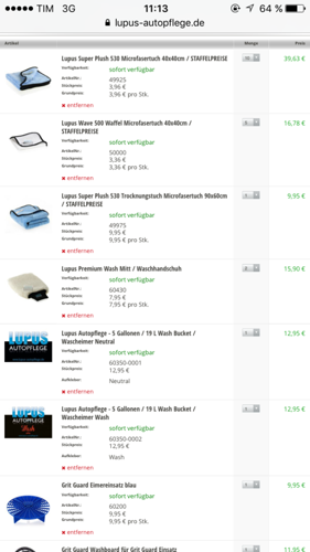

Themenstarteram 29. März 2017 um 9:42
Wow super danke dir! Du solltest die Vorschlagsliste in irgendeinem Blog oder FAQ für Anfänger ablegen, danach kann jeder darauf verweisen ;)
Ich bin nun komplett deinen Anregungen gefolgt und habe meine Einkaufsliste komplett geupdated. Unten findest du meine Einkaufswagen bei Lupus und Amazon. Ich habe den Glasreiniger behalten, welcher hier in einem Blog empfohlen wurde. Zudem habe ich noch zusätzliche Applikatoren für die Versiegelung eingepackt.
Ich habe noch ein paar abschließende Fragen und würde mich über deine weitere Hilfe sehr freuen!
1. Wann würdest du das erste waschen + Versiegelung empfehlen? Ich hole den Wagen am Samstag, fahre aus NRW nach Frankfurt am Montag und Dienstag weiter nach Frankreich (wo ich wohne)
2. Wie trage ich die Versiegelung am besten auf und wieder ab? Mit kreisenden Bewegungen oder einfach mit glattem streichen? Gleiche Frage für den Detailer.
3. Ich habe einige Chromelemente (Leisten schürze, Luxury Line von BMW), kann da die Versiegelung und Detailer einfach aufgetragen werden? Brauche ich zusätzliche Chrompflege?
4. Reifenpflege und Kunstoffpflege außen? Nehme ich da auch das Dash-Away?
5. Ich habe diese Felgen (siehe unten wenn der Link nicht funktioniert): http://thumbs.ebaystatic.com/images/g/XRQAAOSwXYtYwsqT/s-l225.jpg
Welche Felgenbürste würdest du empfehlen?
6. Zuletzt: Ich habe häufig Universalreiniger hier im Forum empfohlen gesehen sowie Zottelhandschuhe (zumindest für felgen). Ist eines (oder beides) noch sinnvoll meiner Austattung hinzuzufügen und wofür?
Vielen Dank nochmal für deine Mühe! Abgesehen von den tollen Informationen in den FAQ und den vielen (manchmal widersprüchlichen) Diskussionen im Forum, hilft diese individuelle Beratung doch sehr! Danke.
lg Marius

Freut mich wenn ich helfen konnte. Nun zu deinen Fragen.
1. Den Wagen würde ich dann an deiner Stelle daheim in Frankreich zum ersten Mal gründlich waschen und versiegeln. Hier hast wahrscheinlich auch am meisten Ruhe. Es gibt aber keinen bestimmten Grund. Also du könntest theoretisch auch gleich nach der Abholung loslegen nur ist das halt nicht m.E. nicht wirklich praktisch. Du darfst den "Lackschutz" auch nicht überbewerten. Also wenn du jetzt erstmal eine größere Strecke ohne "Schutz" fährst, dann macht das deinem Lack auch nichts aus. Die Produkte schützen nicht wirklich, sondern erleichtern die Reinigung und verbessern die Optik.
2. Das kannst du machen wie du willst. Es sind keine bestimmten Bewegungsrichtungen notwendig. Du polierst auch nicht. Einfach irgendwie auftragen und irgendwie abtragen. Gilt auch für den Detailer
3. Ich denke mal das ist kein wirklicher Chrom sondern lackierter Kunststoff. Hier brauchst keine besondere Pflege und kannst sowohl den Detailer als auch das Protect & Shine nehmen
4. Nein Dash Away geht nur im Innenraum. Ich benutze keine Reifenpflege und kann dir deshalb auch keine eigenen Tipps für geben. Die Kunststoffe außen brauchen erst mal nicht. Kannst auch mit dem Detailer oder dem Protect & Shine drüber gehen. Ansonsten eine sehr gute Kunststoffpflege ist Plast Star von Koch Chemie. Aber erst mal braucht es das m.E. nicht.
5. Die Felgen sind natürlich nicht so einfach zu reinigen. Ich denke die Mini geht.
Ansonsten verwende ich noch gerne diese hier für die Zwischenräume und für den Rest verwende ich gerne so eine Radbürste.
6. Universalreiniger kann man haben, braucht man aber m.E. erstmal nicht zwingend. Wie gesagt wenn man bei jeder Wäsche die Felgen mitmacht, dann braucht es gar keinen eigenen Reiniger. Das geht auch so ganz einfach weg. Hier hilft auch die Versiegelung. Kannst auch mit dem Detailer auffrischen.
Zottelhandschuh kann man auch nehmen, ist jetzt aber auch nicht besser als ein 2. Microfaserwaschhandschuh.
Tipp. Vom Born 2 be mild evtl. eine größere Gebindegröße nehmen. Also du brauchst für den großen Eimer schon grob 40ml. Wenn du jetzt z.B. 2 Eimer mit Shampoo verbrauchst. (1x für Felgen und unten rum und 1x für den Rest), dann gehen schon 80ml. Shampoo pro Wäsche weg. Hier würde ich gleich 1L nehmen.
Sollte dein Lack nicht mit 1 Trockentuch 100% trocken werden, dann nimmst einfach eines der anderen Tücher zum Nachtrocknen. Aber das machst dann im gleichen Durchgang wie den Detailer auflegen. Also auf die Restfeuchtigkeit auch bisserl sprühen und trocknen, verteilen und abtragen in einem Arbeitsgang.
EDIT:
Wichtig ist nicht mit Shampoo oder Wasser sparen bei der Handwäsche. Je mehr je besser.
Die Microfasertücher so falten wie in der Produktabbildung und für jede neue Fläche umfalten und eine frische Seite verwenden um Kratzer zu vermeiden. Alles was auf den Boden gefallen ist geht sofort in die Wäsche und darf nicht mehr verwendet werden.
GrandPas hat ja wie immer prima Empfehlungen geben. :)
1. Das Auto kannst du sofort waschen und versiegeln, da gibt es keine Wartezeit. Die Lacke sind heute alle schon ausgehärtet. Früher vor 20 und mehr Jahren vor das anders.
2. Mit kreisenden Bewegungen ist OK
3. Da der Zustand der Chromleisten gut sein sollte brauchst du erstmal keine Chrompflege (eh vermutlich nur Beschichteter Kunststoff) einfach mit versiegeln bzw. detailen.
4. Das Dash-Away ist nur für Innen. Für die Kunststoffe und Gummis im Außenbereich empfehle ich das Plast Star von KC
5. + 6. Wenn du die Felgen wie von GrandPas empfohlen mit versiegelst, dann sollte dein zweiter Waschandschuh ausreichen. Ein APC kann man immer gebrauchen.
Deine gewählten Applikatorpads würde ich durch die günstigen unter 1 Euro ersetzen, die reichen vollkommen. So 4 Stück reichen.
