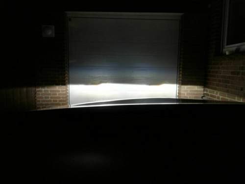

HAllo zusammen,
vor einigen Wochen wurden wir immer wieder angeblendet, weil scheinbar das Licht zu hoch eingestellt war. Wir sind dann in die Werkstatt und tatsächlich hat sich bestätigt, dass die scheinwerfer zu hoch eingestellt waren. Die Werkstatt (Shell) hat entsprechend korrigiert. Dann hatten wir das Gefühl, dass die Lichtausbeute viel zu gering war. Beim letzten Besuch in der Opelwerkstatt (Heizmattenwechsel auf Kulanz) wurde dann auch nochmal das Licht untersucht mit dem Ergebnis, dass etwas verändert wurde. Allerdings habe ich nicht das Gefühl, dass sich etwas verändert hat...
Wir fahren den Insignia 2,0 CDTI mit 160PS und mit dem AFL+-Paket sowie Flexride. Meine Frage tendiert nun in Richtung der Einstellung am Prüfgerät. Welcher Neigungswinkel muss bei mir eingstellt werden? Beim Googeln habe ich zwischen 1,0 und 1,2% gefunden.
Muss der Motor laufen beim Test oder wie ist hier die richtige Vorgehensweise?
Vielen Dank für Eure Unterstützung. Bin leider im Moment ratlos.

Hallo gaf007,
der von dir gesuchte Prozentwert steht oben auf dem Scheinwerfer.
Zur Einstellung sollte das Fahrzeug natürlich auf einer ebenen Fläche stehen und das Licht eingeschaltet werden. Die Einstellung am Scheinwerfer gibt nur die Nullposition vor, die Stellmotoren verändern die Leuchtweite dann auf Basis der Beladung bzw. Höhe der Karosse. Deswegen ist es wichtig zu erwähnen das die Leuchtweitenregulierung eben gleich mitkalibriert werden sollte, sonst stellt man zwar die Leuchtweite korrekt ein, beim nächsten Motorstart bzw. der nächsten Fahrt jedoch ändert sich die Grundstellung (= Grundwert im Steuergerät und neu mechanisch voreingestellte Leuchtweite) auf den letzten Grundwert statt auf die jetzt eingestellte.
MfG BlackTM
Hallo ! Das Hauptproblem bei der Grundeinstellung vom AFL ist, dass Sie im OPEL-Werk scheinbar selber nicht wissen wie man das AFL richtig einstellt...:confused:
Bei meinem waren die Scheinwerfer auch vom Werk zu Hoch eingestellt. Und vor zwei Wochen habe ich eine Probefahrt im neuen Astra GTC gemacht, und auch da waren die Scheinwerfer vom AFL zu Hoch eingestellt. Da hat mich fast jeder mit der Lichthupe "begrüsst" und es lag sicher nicht daran, dass der GTC super aussieht...;)
Auf Nachfrage beim Meister kam dann die für mich unfassbare Antwort, dass die Leute im Werk wohl teilweise das Licht im AFL-Modus einstellen !!! Aber das Licht darf NICHT im AFL-Modus eingestellt werden.
Das die Einstellung nicht stimmt, ist dann natürlich auch kein Wunder. Denn wenn der AFL-Modus aktiviert ist, stellen sich die Scheinwerfer im Stand schließlich nach unten. Werden dann die Scheinwerfer auf die vorgegebene Höhe eingestellt, sind Sie im Fahrbetrieb natürlich viel zu Hoch. Denn sobald man im AFL-Modus losfährt, regeln sich die Scheinwerfer für den Fahrbetrieb schließlich Hoch.

Moin Moin,
Man kann die AFL-Modi im Notfall auch ausschalten, so dass es nur noch in konstanter Weite/Helligkeit leuchtet (wie "herkömmliches" Xenon). Nur das Kurvenlicht/Abbiegelicht geht dann noch.
0. Es is dunkel draussen :-)
1. Lichschalter auf "Auto"
2. Wagen anlassen --> AFL is an
3. Licht komplett ausschalten (nach ganz links drehen)
4. Schalter nach ganz rechts drehen (Dauerlicht)
In diesem Zustand muss das Licht eingestellt werden. Sonst ist es zu hoch (speziell Landstasse/Autobahn) wie bereits beschrieben. Viele FOHs wissen das nicht und stellen das Licht demnach falsch ein.
Gruss
Ole
oder so?

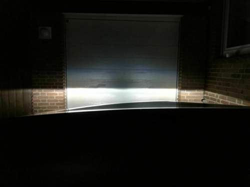

Scheinwerfereinstellung
Hinweis: Diese Methode zur Scheinwerfereinstellung ist nur für kurzfristige Verwendung vorgesehen.
Fahrzeuge mit adaptiven Frontscheinwerfern
1. Den Signalhebelschalter ziehen und halten.
2. Die Zündung einschalten.
3. Nach ungefähr 3 Sekunden ertönt ein Signal. Nach dem Signal kann der Signalhebel freigegeben werden. Anschließend blinkt die AFL-Kontrollleuchte nach der Instrumentenlampenprüfung ungefähr 4 Sekunden lang.
Hinweis: Wenn der Modus Tourist aktiviert ist, blinkt die AFL-Kontrollleuchte jedes Mal 4 Sekunden lang nach der Lampenprüfung, wenn die Zündung eingeschaltet wird.
Um die Originaleinstellung wiederherzustellen, die Prozedur wiederholen: den Signalhebelschalter ziehen und halten, die Zündung einschalten und auf das Tonsignal warten. Die AFL-Kontrollleuchte blinkt anschließend nicht mehr.
:confused:
Einstellung für Linksverkehr
Im Sportmodus ist übrigens die Lichteinstellung (Lichtkegelverstellung) auch nicht mehr gegeben.
Hier scheint der Scheinwerfer in einer Einstellung gerade aus gerichtet mit einer etwas höheren Ausleuchtung als normal.
