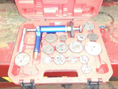

Guten Tag und schon mal im Vorwege frohe Ostern.
Ich habe "meine Bremsen neu gemacht":D Nun stelle ich fest, das sich der Handbremshebel recht weit
betätigen läßt, bevor eine Handbremswirkung eintritt. Mein Blick in die Etzold-Bibel sagt mir, das zum
einstellen der Handbremse der Auspuff demontiert werden muß. Stimmt das? Gibts es da keine
Wartungsfreundlichere Möglichkeit, z.B. am Bremssattel?
Von der Logik her müßte doch bei neuen Klötzen und neuer Scheibe die Bremswirkung eher eintreten als davor. wäre schön, wenn mir einer das mal erklären könnte.
Die weitere Überraschung war, das zum reindrehen der Kolben kein 12er Inbuss vorgesehen ist.
Am Kolben befindet sich eine Scheibe mit Aufnahme fürs Hazet- Werkzeug. Hatte ich zum Glück:p
Also (Drehrichtung) Limousine rechte Seite gegen, linke Seite im Uhrzeigersinn.
Für die Recherche die Fahrzeugdaten: 2,0 TDCI Fließheck, gebaut 11/2006 mit Bosch Bremsanlage.

zum nachstellen der Handbremse hatte ich nur das Hitzeschutzblech gelöst und etwas beseite gedrückt, dann kommst du auch an die Mutter. Seile alle OK?
auch der 2006er sollte noch Serienmäßig die Automatisch-Nachstellende-Handbremse verbaut haben?! Die Mechanisch-Einstellbare gab es doch nur als Ersatzteil?!
Man sollte auf jeden Fall die Seile kontrollieren und die Bremssättel selber, das das eine oder andere fest ist kommt ja leider häufig vor
Der 2006 hatte eine selbst nachstellende Handbremse ;)
Mein Alter Mondi war von 01/2007 und ich brauchte nach Scheiben und Belagwechsel nur ein paar mal bremsen und die Handbremse betätigen. Danach war alles wieder i.O. Ich habe aber auch das richtige Rückstellwerkzeug benutzt und keine Bastellösung !

deshalb wurde die Handbremse von Ford auch auf man. umgebaut. schmeiß den Mist raus.
Themenstarteram 21. April 2014 um 7:24
Da meiner im Nov 2006 gebaut wurde, gehe ich davon aus, das die Einstellung manuell vorzunehmen ist.
Ich vermute vielmehr, das einer der Bremssättel (Handbremsfeststellung) beim zurückdrehen beschädigt wurde. Einen Grund für die Beschädigung kann ich aber nicht erkennen. Der Wechsel ist nach Vorschrift gemacht worden. Ausserdem waren die alten Beläge noch nicht soweit runter, das zwischen den Stellwegen Welten liegen.
Das Tragbild der Scheibe wird jetzt mal stark beobachtet. Vll. ist da was erkennbar.
Andernfalls }> Bremsenprüfstand, aber erst, wenn die Bremsen "eingebremst" sind.
Nochmal zum Etzold. Er schreibt, das zum Rückstellen der Bremskolben die alten Beläge wieder einzubauen sind und der Bremssattel hierauf abzustützen ist. Da gibt mir ???????????????
das halte ich für Fragwürdig. wenn man kein Profiwerkzeug hat, kann auch ein Inbussschlüssel genommen werden und einige haben dann eine selbstbaulösung mit einer Schraubzwinge genutzt. da der Bremskolben gedreht und gedrückt werden soll. Ich hatte seinerzeits das Glück das Profiwerkzeug zu nutzen.
Sind denn deine Bremsseile noch OK. die alten fransen aus. Auch hatte ich schon das Pech das die Handbremsmechanik des Bremssattels defekt ( fest) war und mir die Bremssteine verglast sind. Schau mal hier als Tip. Klick
das hatte da auch zu keinem Ergebniss geführt und ich hatte dann beide Bremssättel erneuert. seit dem ist Ruhe.
Reaven145 Profiwerkzeug Bremskolbenrücks
