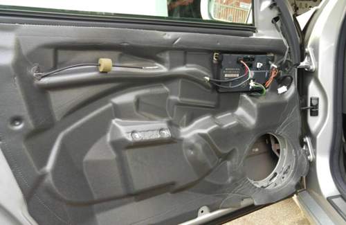

Ich habe vor kurzem das AGW Basis gegen ein AGW Sound mit Hochtöner und Center der Logic7 ausführung getauscht. Preis AGW Sound: 120.- (gebr.) 4 x Hochtöner: pro stück 13.- (NEU) Center 30.- (gebraucht, aber erst der dritte funktionierte einwandfrei) Der bereits von Werk eingebaute standard Center Lautsprecher war sowieso defekt. (kratzendes Geräusch)
Die standard Tieftöner in den Türen haben mit der Leistung des AGW Sound keine probleme, werde diese aber ebenfalls nach und nach tauschen. .... dafür müssen alle Türverkleidungen runter :-( .... Preis pro stück ca. 30.-€. In der Heckablage war bei meinem W211 lim. der Original Standard Sub ohne Surround Lautsprecher verbaut, dem die mehrleistung des AGW bei -0- bis -3- Bass Einstellung auch nichts ausmachte. Danach fibrierte jedoch die Plastikkonstruktion des SUB.
Leistung AGW Basis 100Watt, AGW Sound 430Watt.
Aus den USA habe ich einen 2008er HK Subwoofer mit den Surround Lautsprechern gekauft (140.-Dollar inkl. Versand) und musste nur noch den Kabelsatz für die Surround Lautsprecher bei MB bestellen. 27.-€. (A2114405609) Alle anderen Kabelsätze waren bereits vorhanden.
Das Comand APS erkennt automatisch das neue AGW und die Einstellung Sound wird angezeigt.
Sound: Werkseinstellung - Standard - Sprachoptimiert - Logic7.
Gesamtausgabe bisher ca. 350.-€.
Nach dem Umbau merkt man nun deutlich den Druck der Tieftöner in den Türen und vom HK-Sub in der Heckablage. Im Modus Logic7 wird die Lautstärke in den fondtüren etwas reduziert und der Center und die Surround Lautsprecher etwas angehoben.
Ich denke mal mit dem Austausch der HK Tieftöner in den Türen wird der Sound noch etwas besser.

Also, ich glaube nicht, das das den gewünschten Effekt erzielt. Einfach nur AGW gegen AGW Sound zu tauschen wird zwar gehen, und Musik kommt auch heraus, aber ob es dich zufriedenstellt?
Kabel für Centerspeaker liegt nicht, muss verlegt werden.

das wird wohl so nicht funzen NUR mit der AGW. die lautsprecher beim soundsystem sind auch andere.

Es sind andere Lautsprecher - müssen ja auch das x-fache an Leistung vertragen.
Wer's nicht glaubt kann ja ins EPC schauen.
Man kann das zwar alles nachrüsten, dann aber mit gehörigem Aufwand.
