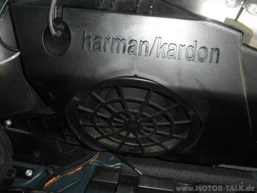

Moin moin, ich hab mir einen H&K Subbi besorg und will den jetzt via Hi/Lo Adpater und
Endstufe in Fahrzeug bringen. Nun stelle ich fest das der Subbi eine Doppelschwingspule verbaut hat.
Hat jemand die Technischen Daten wieviel das Teil RMS braucht um vernüftig zu schwingen...
Keine Angst, es wird keine Magnatendstufe verbaut, sonder eher RF, oder Hifonics....
Gruß Markus

Du weisst schon das der 2 x 2 Ohm hat ...... ;)
Der Rest ist egal .... besser etwas mehr als zu wenig !

Nimm eine Endstufe , die zweimal 100 Watt hat , eine DLS A3 ( muss in dem Fall keine normale Bassendstufe sein ) zum Beispiel , das reicht allemal für den Bass ;)
Die bekommst bei e...y auch gebraucht für n Appel und n Ei :)
Nur um ein Beispiel zu nennen !!!
http://www.dlsmobil.de/scripts/amp_details.php?ID=3
Lisa
So, hab mir jetzt estmal eine Endstufe bestellt:
Hifonics WARRIOR MK II Amp. Hawk Verstärker Endstufe
2 x 50 / 90 Watt RMS an 4 / 2 Ohm
1 x 180 Watt RMS an 4 Ohm gebrückt

Hab mir noch einen Hi/lo Wandler besorgt und hab noch Kabel für Endstufe usw.
Nächstes Problem ist der Anschluß an eine der hinteren Boxen....
Kennt jemand die Belegung des AGW`s Kofferraum, dann könnte ich doch dort den Lautsprecher abgreifen für den Hi/Lo Wandler...
Kann mir jemand sagen welches das AGW beim Comand APS NGT1 ist und welche Kabelfarben ich abzweigen muss?

Die Pins am AGW sollen nicht beschaltet sein. Es gibt aber von der Firma Dietz inzwischen ein Interface, das aus dem MOST-Ring ein 4-Kanal-Vorverstärker-Signal heraus holt. Ist zwar verhältnismäßig teuer, aber von der Audio-Qualität um einiges besser als die Verbindung AGW - High-Power-Adapter - Verstärker.
Ich hoffe ich konnte Dir etwas helfen.
Bombe, das ist genau das was ich suche, jetzt muss ich nur noch schaun welches dieser Kästen bei
der Navi Einheit im Kofferraum links hinten das AGW ist. Ich hoffe das die Steckerbelegung sich nicht von den AGW`s her untrescheidet, da Du mir die Belegung für das 7 Logigsystem hier geschrieben hast.
Ist das auf dem Bild das AGW was ich suchen muss?
So, bin wieder ein Stück weiter.....
Also, Anfrage an Dietz hat folgenes ergeben:
Sehr geehrte Damen und Herren, ich suche für meinen MB W211 MOPF BJ:03/08 mit COMAND APS ohne Soundsystem einen Adapter um eine Endstufe per Cinch zu betreiben. Man hat mir verlauten lassen das Sie so etwas führen. Mich würde Preis / Einbauart/Ort und Artikelbezeichung interessieren. Vielen Dank.
Sehr geehrter Herr XXXX,
Wenn Sie im W211 am Quadlockstecker (Radioanschlussstecker) die Lautsprecherausgänge Pin 1 -8
voll belegt haben können Sie mit dem Most-Sound-Upgrade Art.-Nr. 952 ein 2-Kanal Fullrange Signal
auf Cinch abgreifen.
Sollten diese nicht belegt sein, dann benötigen Sie einen High-Low Adapter um die Lautsprecher-
signale direkt am Lautsprecher abzugreifen. Hier gibt es zwei Versionen einmal 902 (keine Ausgabe
der Remotespannung für den Verstärker, oder 906 mit Ausgabe der Remotespannung.
