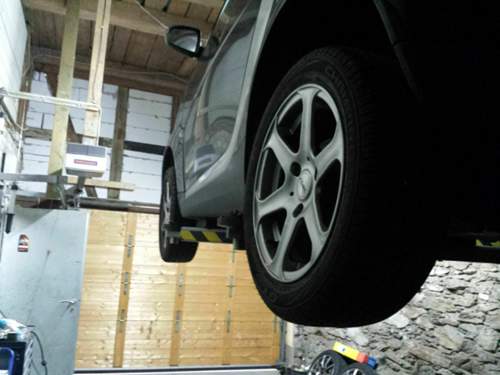

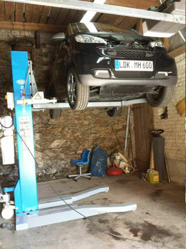

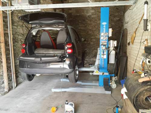

Moin, also ich muß sagen das ich von der mobilen 1SäulenBühne con TwinBusch voll begeistert bin. Auch auf Punkto Standsicherheit hin....Drück
Ich würde sie nicht mehr hergeben wollen, auch wenn du mal was am Schweller machen willst kommst du immer von einer Seite her dran!!!
Gruß Andreas
Auch unser Smart passt noch drauf....:D
Vor allem brauchst du kein spezielles Fundament dazu. Ein fester Estrichboden reicht vollkommen aus...
Auspuff...ok ich habe mir 20er, 40er und 80er Vollgummis geholt, nochmals zum Unterlegen. Damit hast du in der Mitte dann ca. 6-8cm Luft für den Auspuff. Das reicht zum Wechseln, habe ich schon einige Male gemacht...

Wie hoch ist die? Was ist da die max. Tragekraft? Das Ding ist cool, weil sie Mobil ist :D

Höhe ist ca 2,5m. Tragkraft 2,5to. Der Preis ist wahrscheinlich für viele ein K.O. Kriterium. Ich hatte seinerzeit 2699,- bezahlt. Mittlerweile ist sie 100,- billiger....
Abdre bitte nicht verwechseln mit den KrömerBühnen, die sind günstiger aber hier im Forum schon sehr negativ beschrieben worden!!!
Glaub mir wegen dem Mitnehmen würde ich keine Angst haben, das Ding wiegt über 800kg...:D
