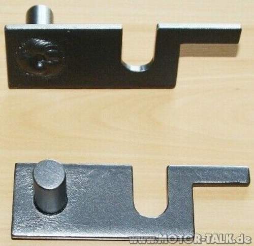

Also ich habe mal meinen Prototyp vervollständigt.
Ist überhaupt kein Thema. Gefertigt aus einem Stück
Alu-Schiene, ein M 12-Bolzen eingepresst.
Alternativ ist natürlich Flacheisen möglich.
Das ganze ist natürlich in jeder beliebigen Länge herstellbar.
Wer´s schicker mag, kann das ganze ja noch besprühen.
Mir isses Wurscht, Funktion zählt.
Und kostet fast nix, nur ´ne halbe Stunde Zeit...:D
Gruß Ulf

Klar doch,
meinst Du sowas ?
Ich finde allerdings den Preis überzogen, und habe schon mal
einen Prototyp selbst gebogen.
Noch bissel verfeinern und die Übernachtung
beim Caddytreffen ist gut belüftet. :p
Gruß Ulf

Do it youself Heckklappenaufsteller
Nabend Leute,
...also ich habe mir den AIR-Safe von brandrup gekauft.
als ich auf der Website von
www.brandrup.de
das Bild von Jürgens
AIR-Safe
gesehen habe, dachte ich mir - Mensch das müßte man doch auch selbst "hinbiegen" können.
:D
Mit Resten aus dem Keller, einem Fäustling + Schraubstock habe ich dann diesen (siehe Anhang) "Wursthaken" geklöppelt.
;):p:cool:
Gruß Torsten
´Nabend!
Gruß Ulf
Edit: Grrmpfff... War mal wieder M(A)C GYVER schneller.. :p:D:p

Taschenmesser vs Hammer
Nabend Klaus,
Aber ich bin doch etwas geschockt:Mac Gyver arbeitet mit Fäustel und ohne sein Taschenmesser?:D.
ich habe dieses "Taschenmesser" (siehe Anhang) benutzt!
:D:D:D
Ja, ja bin heute etwas frech.
Du weißt doch, frech kommt weiter...
;):p
Gruß Torsten

Nagelfeile
Nabend Ulf,
Naja, mit der Nagelfeile kann er ja noch die Abdrücke etwas wegmachen. :D
(Ja ich weiss... Ich auch... :p:rolleyes:)
du findest wohl in jeder Suppe ein Haar oder...!?
:p:D
Habe schon mit Schleifpapierstreifen die schlimmsten Stellen nachgearbeitet.
Gruß Torsten
