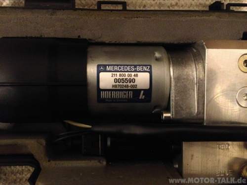

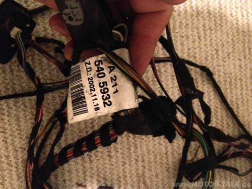

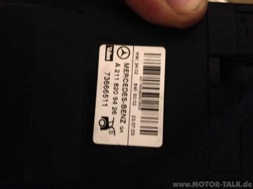

Gewöhnt euch bitte mal die MB übliche Schreibweise bei Teilenummern an. Es erleichtert das lesen und Fehler werden auch schneller endeckt - DANKE
Also,
Pumpe A 211 800 00 48:- Bis Fahrgestell: A 989999 Bis Datum: 30/06/2006 Ausgenommen Modelljahr: 807
- Bis Fahrgestell: X 211967 Bis Datum: 30/06/2006 Ausgenommen Modelljahr: 807
- Ab Fahrgestell: A 874312 Ab Datum: 30/06/2005 Ausgenommen Modelljahr: 806
- Ab Fahrgestell: X 195965 Ab Datum: 30/09/2005 Ausgenommen Modelljahr: 806
Steuergerät:
- A 211 870 16 85 ist das aktuelle
- A 211 870 30 26 ist für die Limo
- A 029 545 60 32 ist das Steuergerät in der Rückwandtür
- INNENRAUMABSICHERUNG/ABSCHLEPPSCHUTZ (NUR MIT EDW) [882] & AUTOMATISCHE RUECKWANDTUER [890]
- Bis Fahrgestell: X 239998 Bis Datum: 31/01/2007
- Bis Fahrgestell: B 400000 Bis Datum: 27/06/2008 Ausgenommen Modelljahr: 809

Die Teile von der Limo passen auf keinen Fall! Ist ein komplett anderes System.
Ob es zwischen vorMopf und Mopf Unterschiede gibt, kann ich dir nicht sagen.
In der Bucht bekommst du wenn du nach "s211 elektrische heckklappe" suchst ein Komplettkit für ca. 280€. Bei diesem Anbieter habe ich mein Set für 250€ bekommen (Preis vorschlagen). Für meinen vorMopf war alles dabei.
Wenn du alles zusammen hast kann ich dir gerne fernmündlich beim Zusammenbau helfen
Habe auch mal die Artikelnummer von Ebay 261302865460.
Das ist von einem vorMopf. Sollte das auch in deinen Mopf passen kannst du das hier kaufen. Dann fehlen noch 2 Kugelzapfen und die Lautsprecherverkleidung der Fahrertür (direkt bei MB kaufen, kosten nicht viel).
