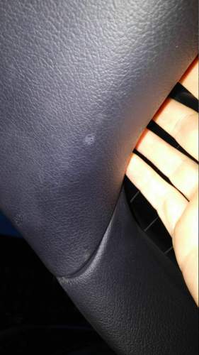

Habe eben mal Bilder gemacht die meine Situation zeigen.
Bild 1 zeigt die Aufnahmepunkte der Metall Clipse - die sind hinten links sowie hinten rechts draussen. Man sieht auch schon das ein Spalt ist zur Scheibe und "eigentlich" die Verkleidung lose ist.
Bild 2 zeigt dann einen Teil der Verkleidung der mit gelben X markiert ist, müsste diese seperat ab ? Oder bleibt diese Schiene dran ? Der Rote kreis in dem Bild zeigt die Stelle bei der ich Angst habe sie bricht mir ab wenn ich sie runterdrücke.

Ähm. Leider habe ich kein Foto davon. Aber du hast die Verkleidung ja schon fast komplett runter.
Die Stelle an der du denkst die könnte brechen. Ja da hast du recht ;)
Wenn du aber dort das große gelbe X zu sehen ist die Verkleidung nach unten ziehst. Dann solltest du sie komplett ab bekommen. Und ja die sitzt dort irgendwie fest.
