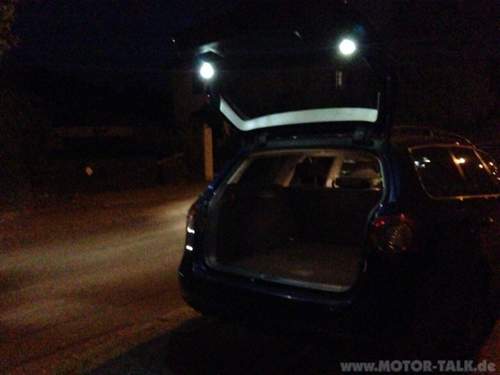

mir schwirrt schon seit längerem eine Idee im Kopf herum. Ich dachte dabei an eine oder auch zwei Leuchten in der Heckklappenverkleidung wie es bei manchen Modellen anderer Marken zu sehen ist (z.B. Mercedes E-Klasse T-Modell oder Audi A6)
Laut meiner Recherche gab es sowas auch mal in einem der Golf plus Modelle. Die Leuchten sind vergleichbar mit den Türwarnleuchten (Pfützenlicht). Bei geöffneter Heckklappe strahlt ein Teil der Leuchte Rot nach hinten und ein Teil Weiß nach unten vor den Kofferraum. Der Symetrie und Ausleuchtung wegen würde ich es lieber so wie bei Mercedes machen.

Ich wollte es nur hell, so sieht es dann aus:

Sollte kein Problem sein, musst aber irgendwo Klemme 30 in der Klappe herbekommen oder da neu rein verlegen. Bei RFK Low liegt Kl 30 zB schon dort. Sonst nicht.
Ja, ich dachte ich greif von der Kofferraumleuchte was ab. Hab ja keine RFK. Welcher Faltenbalg ist denn weniger belegt, damit man sich beim durchziehen nicht so schwer tut?
Schwerfallen wirds immer, aber weniger ist auf der Fahrerseite. Du brauchst wirklich nur eine Ader, Klemme 30. Die andere Ader der Koferraumbeleuchtung kommt selber aus der Klappe!
Leuchte
Leuchte
Ich hätte vermutlich links und rechts eine verbaut.
Darf man fragen, welche Ausführung von Leuchte Du dort eingebaut hast und wie/wo du sie angeschlossen hast (Pin-Position/Kabelfarbe)
Ich hatte ausserdem mit dem Gedanken gespielt nach hinten entsprechende rote Leuchten zu verbauen (siehe Links oben) - bin aber bisher noch nicht dazu gekommen, vor allem wegen der Kabel-Legerei...
Leuchten sind an der Kofferraumbeleuchtung mit dran, sind die Fußraumleuchten vom TTRS, weil die so hell sind. Eine reicht, aber wer es richtig hell will kann auch zwei nehmen....
