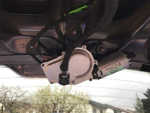

Hallo Leute,
hatte heute morgen die wiederholte begegnung mit dem Heckwischer.
Letzte Woche hatte ich auch schon einmal folgendes Problem:
Der Heckwischer fängt an zu laufenund (sehr langsam) und bleibt nach einer 1/4 bewegung stehen. Und macht dann nichts mehr.
Wenn ich die Sprühfunktion länger halte und nach hinten springe kann ich den Arm per hand bewegen und der Motor läuft dann auch (nach meinem anschieben) weiter.
Ist der Motor tot?
Problem den zu wechseln?
Danke für eure Antworten
Daniel

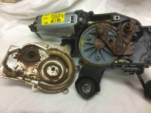

Mein lieber Heckwischer war (bis heute ;-)) auch über Jahre defekt. Ich habe damals - den Hinweisen der Community folgend - zur Sicherheit den Stecker vom Wischermotor abgezogen. Vielleicht geht der ja noch - dachte ich. Irgendwann später habe ich dann mit Knoff - Hoff und Trick 17 (aber ohne spezielles Werkzeug) versucht, den Wischerarm von der Welle zu bekommen - keine Chance! Also habe ich es gelassen, bevor noch die Heckscheibe flöten geht und lebte für ein paar Jahre damit. Übrigens hatten meine beiden Passat, die ich vorher fuhr, exakt dasselbe Problem! Ist immer schön zu sehen, wenn ein VW/AUDI/SEAT/SKODA vor einem fährt, bei dem der Heckwischer auf "Halb 9" hängt. > "Da weiß man, was der hat!"
Ich habe mich jetz nochmal bei gemacht, um dem vorhanden Heckwischer eine letzte Chance zu geben. Und siehe da, er läuft wieder!!! Kosten: eine Flasche Rostlöser und eine Flasche Lithium-Sprühfett. Nich lachen oder lächeln, es handelt sich dabei um das günstige Kram der Marke BAUFIX, das ab und an mal im LIDL etc angeboten wird. Folgende Vorgehensweise führte zum Erfolg:
- logischer Weise Heckklappenverkleidung demontieren
- Wischwasserschlauch abziehen
- den metallischen Deckel des Heckwischergetriebes demontieren (ringsum mit kleinen Kreuzschlitzschrauben befestigt)
- sich erstmal über die völlig vergammelten Getriebeteile ärgern - die wegen eines Centartikels (Null-Ring an der wasserführenden Wischerwelle) nicht mehr funktionieren!
Dann geht es an die eigentliche Arbeit: die Getriebeteile satt mit dem "Hochleistungsrostlöser" einsprühen, Kaffee trinken, zwei Kaffee trinken... Dann Zündung ein und den Heckwischer aktivieren - passiert logischer Weise erstmal nichts. Also den Wischerarm etwas anschubsen und - huch! - der Motor lebt! Mit etwas Geduld und viel Unterstützung durch manuelles hin- und herschieben des Wischerarmes löst sich immer mehr Rost vom Getriebe (zum Glück ist dieses nicht sonderlich präzise, so dass der "Rostfraß" der Gängigkeit nicht viel ausmacht). Auch von außen an der Scheibendurchführung habe ich etwas Rostlöser in die Ritzen gesprüht. Oft bis sehr Oft wieder neuen Rostlöser auf die Getriebteile sprühen - vielleicht mit ner alten Zahnbürste etwas nachhelfen, die braune Soße tropft nur so auf das darunter gelegte Küchentuch! Die Metallteile werden immer mehr metallisch blank! Nach einer weiteren Weile den Rostlöser abtupfen und die ganze Schoose mit ordentlich Lithium-Sprühfett einsprühen - wieder soviel, bis es nur so tropft (wieder mit brauner Brühe). Nochmal alles abwischen, um weitere Rostreste heraus zu bekommen und nochmals satt mit dem Sprühfett bearbeiten.
Dann habe ich mir die Wischwasserdurchführung vorgenommen. Das (agressive) Wischwasser hat wohl mit der Zeit den eh sehr qualitätsarmen Nullring zerbröselt, was schließlich zum Wassereintrag in das Getriebe geführt hat. Also habe ich den Bereich der Wischwasserdurchführung (ein Kunststoffteil, dass mit dem Metalldeckel "ver-plaste-nietet" ist) auch mit Lithiumfett eingesprüht und einen neuen Nullring auf die Welle des Wischergetriebes gesteckt. Bei der testweisen Montage und Demontage sah ich, dass dort wo der Nullring auf der Welle sitzt, kein Sprühfett mehr an dem Kunststoffteil war. Also musste der Nullring eigentlich gut abdichten! Aber falls nicht: Sowohl Rostlöser als auch Sprühfett werden als besonders gut wasserverdrängend/-abweisend (sogar bei Wasserdruck) beschrieben. Mal sehen...
Was übrigens ne Frechheit ist: Als ich den Getriebedeckel das erste mal vor ein paar Jahren öffnete, war da ein kleiner Klecks Fett - abseits jeglicher schmierwürdigen Stellen - auf dem großen Kunststoffritzel. Aber da, wo das Fett gebraucht wurde - nämlich an den mechanisch reibenden Stellen des Getriebes - war NULL davon zu sehen!

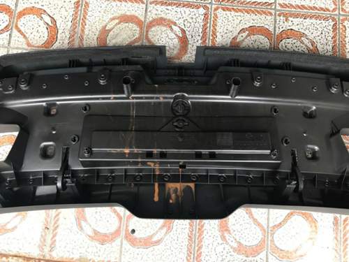

Zum Problem Wischwasserleitung: Dieser billige Plastikschlauch ist auch gern mal undicht und versaut mit der Zeit die gesamte Heckklappe (braune Rostbrühe, die gern an den Kofferraumleuchten und sonstwo austritt)! Ich habe mir hier an den Verbindungsstellen mit selbstverklebendem Schrumpfschlauch weiter geholfen. Schlauch vom Anschluss am Wischergetriebe abziehen. Das "Textilklebeband", was um den Schlauch gewickelt wurde vorsichtig etwas entfernen und ein passendes Stück von besagtem Schrumpfschlauch mit innenliegender Heißkleberbeschichtung aufstecken dabei prüfen, ob an den gesteckten Übergängen des Schlauches / Schlauchsteckers genug Überlappung besteht. Das Ganze wieder aufstecken. Schrumpfschlauch mittels Hitze aktivieren - es sollte der Kleber beim Schrumpfen auf beiden Seiten des Schlauchs etwas herausquellen - fertig!
Beim ersten Test war alles dicht - mal sehen ob das so bleibt!
Edit: verstopfte Düsen am Heckwischer sind übrigens eine häufige Ursache, dass das Wasser irgendwo anders heraus gedrückt wird. Also ruhig auch mal die Düse reinigen (ist einfach aufgesteckt)

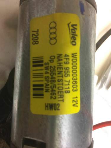

Neuer Wischermotor Teilenummer: 4F9 955 711 B
114,36 orginal bei Audi

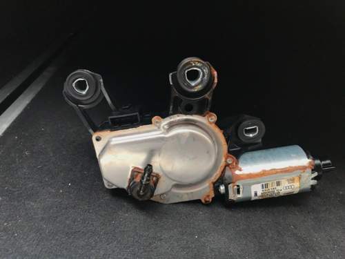

Mein Motor ist gestern auch gestorben. Habe mir das Teil mal angeschaut.
Das bereits beschriebene braune Wasser kommt von einer Undichtigkeit zwischen dem Kunststoffanschlussstück mit der Schlauchtülle (dort wo der Schlauch am Motor aufgesteckt ist) und dem Übergang auf die Metalldurchführung unter dem Deckel des Wischermotorgehäuses. Durch das in's Getriebe austretende Wischwasser verrostet die Mechanik die den Wischerarm antreibt.
Für mich ist das ein Qualitätsproblem des Zulieferers oder der Qualitätssicherung, wie im Übrigen mein defekte mittler Bremsleuchte, der Heckklappenschalter der automatischen Heckklappe und die defekten LED,s des Tagfahrlichts.
