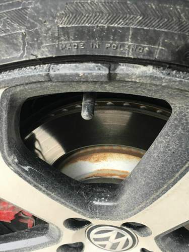

ein Bekannter fährt nen GTI DSG MJ 01/2015.
Kommt euch sowas auch bekannt vor ?
Flugrost auf den Scheiben war mir bekannt, aber so einen Oberflächen Rost habe ich noch nie gesehen.
Es handelt sich um die Hinterachse und lässt sich auch nicht entfernen laut seiner Aussage.
PS: Vorne sieht alles normal aus
Ein mal ein paar Bilder

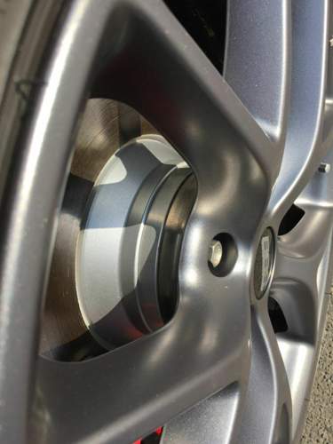

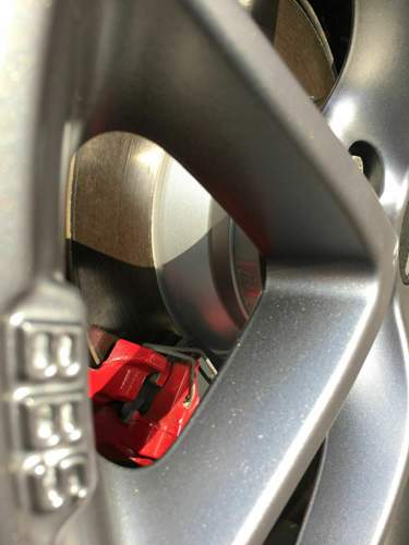

Moin,
hab das alles grad hinter mir. Vorne alles top. Hinten exakt wie auf deinen Bildern zu sehen. Ich habe den Rost mit einer Drahtbürste und Schleifpapier wegbekommen. Hat natürlich schon ein wenig gedauert. Danach alles mit Druckluft und Bremsenreiniger sauber gemacht. Die entsprechenden Stellen abgeklebt und mit schwarz matten Auspufflack (Hitzebeständig) mehrere Schichten lackiert. Hält bis jetzt super und passt gut zu den Santiago Felgen. Dennoch ärgerlich dass man da nach so kurzer Zeit schon was machen muss...

Billie Qualität der Bremsscheiben. Ist leider normal und war auch beim Vorgänger schon so. Ich hatte bis jetzt die Stellen immer mit Zinkspray / Aluspray behandelt. Hält gut ein Jahr, dann muss eine neue Schicht drauf. Wobei ich das Ergebnis von Burnfreak noch besser finde. Sieht wirklich gut aus!
Ihr immer mit Eurer Qualität:rolleyes: schaut mal bei anderen Fahrzeugen auf die Bremsscheiben und ihr werdet Ähnliches sehen. Bremsscheiben kann man nunmal nicht aus nichtrostendem Stahl herstellen jede Beschichtung/Lackierung gibt aufgrund der großen Wärmebelastung innerhalb kurzer Zeit auf und zeigt dann solche Rostspuren (die ja nunmal auch durch Streusalz herbeigeführt werden).
Wen´s stört: wie bereits von Euch erwähnt mit Zindspray oder Lack wie z.B. Hammerite beschichten. Reibflächen der Bremsscheibe braucht man nicht abkleben, solange man mit einem Pinsel arbeitet. Beim erstbesten Bremsvorgang ist das das Bisschen Farbe, das auf die Reibflächen gelangt, weggebremst.
Habe ich jetzt so bei meinen Autos der letzten 20 Jahre so gemacht und sah immer nachhaltig gut aus und machte keine Probleme:)

Dann hab ich den GTD Rost mit gleichem Fehlerbild. Wird Zeit wieder ATE Scheiben einzubauen, damit hatte ich das Problem nie.
