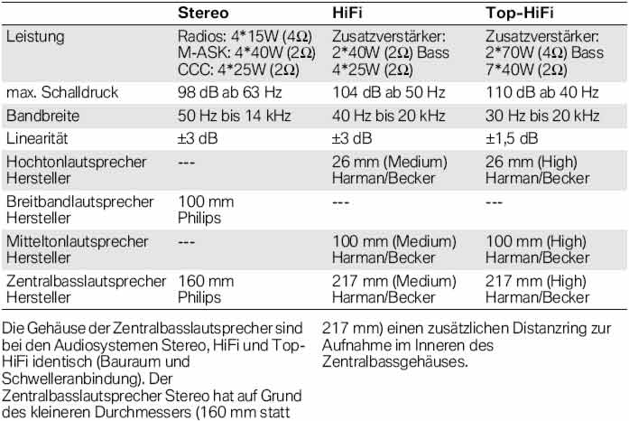

Es ist auch richtig was du sagst, dass es 3 Systeme im 5er gibt.
Nachdem wir das L7 nicht haben kann es nur das Standard (Stereo) oder HiFi sein.
Hier die Unterschiede:
Systeme
Bestenfalls ist es das HiFi. Da hat man wenigstens alle Kabel und Lsp .dort, wo sie hingehören. Man muss nur die LSP tauschen, und für die Subs den Amp montieren, und schon ist man :).
Was meinst du?

Original geschrieben von realexx
Kernaussage ist, dass man einen hi-lo Adapter in jedem Fall benötigt! Nebenaussage ist, dass man eben nicht mit schlechtem Sound leben muss. :D
Deckt sich mit dem was ich gelesen habe. Auch das es bei den HL-Adaptern extreme Unterschiede geben kann, aber mit einem qualitativ hochwertigem soll man sehr gute Ergebnisse erziehlen können.
Ich hab normales Stereo drin. Ich denke wenn ich das Hifi hätte, dann würde ich erstmal nur die LS tauschen, aber so mach ich ein großeren Akt draus.
