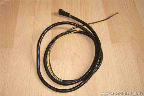

Themenstarteram 4. September 2009 um 16:50
Hallo
ich will das Thema noch einmal nach oben schieben, weil ich nicht weiter komme.
Danke für mit überlegen.
gas_vectra
Themenstarteram 5. September 2009 um 18:05
so ich habe es endlich geschafft und meine Nebler durch die Tagfahrlicher ersetzt, siehe Bilder. Leider musste die Stossstange runter und die Lüftersgitter raus :-(. (laut Tis funktioniert es komplett anderst)
MfG gas_vectra
Cimg5336-large
Cimg5337-large
Cimg5341-large

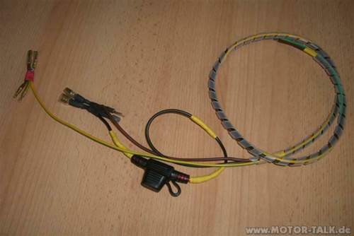

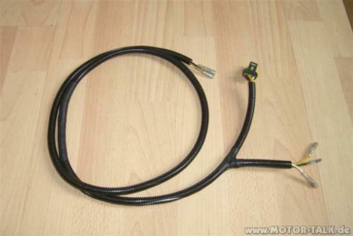

Themenstarteram 13. September 2009 um 9:30
ich habe mich nun entschlossen die TFL mittels eigener Schaltung, siehe hier, einzubauen.
Die Steuerung mittels Lichtmodul und gedimmten TFL lehne ich ab, da es nicht nach STV(Z)O ist, da die Standlichter ja anbleiben und meine TFL auch keine zu lassen als "Standlichter" haben.
Zur Zeit überlege ich wo ich das Zündungsplus und das Plus der Standlichter abgreife, da Sicherungen für diese nicht mehr vorhanden sind, d.h. die Möglichkeit über Stromdiebe an der Sicherung ist beim Vectra nicht möglich. Des Weiteren muss ich mein Check Control noch überlisten, damit ich keine Fehlermeldung von den Nebelscheinwerfern bekomme. Ich habe schon zwei 50W Widerstände liegen und hoffe das es gleich aufhört mit regnen.
MfG gas_vectra
Themenstarteram 13. September 2009 um 12:04
So ich habe einen 3,9Ohm Widerstand geprüft und es funktioniert! Keine Meldung mehr vom Check Control. Den 3,3Ohm Widerstand habe ich nicht mehr geprüft, da die Leistungsaufnahme höher ist und nicht "so viel" Warmentwicklung haben möchte.
gas_vectra
Themenstarteram 11. Oktober 2009 um 16:02
Hallo
so es ist vorerst vollbracht, dass TFL ist angeschlossen. Ich habe mich erst einmal für die Steuerung mittels des Happylightshow Moduls entschieden. Nach dem Winter will ich es noch einmal ändern, da ich nun permanent 100W über die Lastwiderstände (2x 150W) verheize.
MfG gas_vectra
