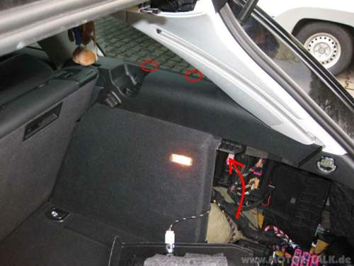

- Kofferraum komplett leer geräumt, sprich beide Seitendeckel raus, Boden raus, Reserverad raus, B&O Subwoofer raus, Wagenheber raus, Bordwerkzeug raus, Rollo und Trennetz raus --> Geräusch immer noch da
- Steuergeräte/Sicherungskästen in der rechten und linken Seitenkofferraumöffnung mit Filzstreifen und Schaumstoff eingewickelt --> Geräusch immer noch da
- Beide Seitendeckel mit Filzstreifen gepolstert --> Geräusch immer noch da

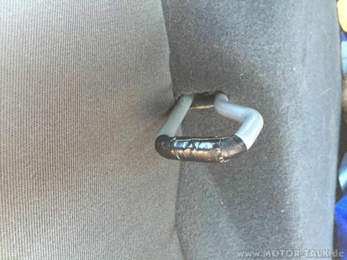

Meine irgendwo hier auch mal gelesen zu haben, dass die einrastbügel der Rücksitzbank klappern können.
Vielleicht ist es ja das?
Nein, das ist es nicht...habe das und auch alles oben gepostete schon probiert und kann es somit ausschliessen.
