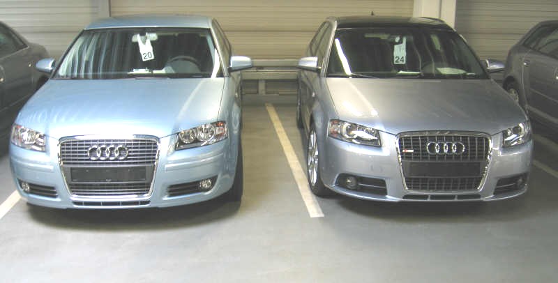

Ich habe hier folgendes Bild gefunden, welches einen Grill darstellt, wie ich ihn günstig erwerben könnte.

Meine Frage zielte eher darauf ab, ob ich diesen "nackten Grill", wie auf dem Foto gezeigt, verwenden und die Ringe und das S-Line des alten Grills ganz einfach aufstecken kann.
Viele Grüße,
J.Star
Klar,
dass geht ! Guckst Du hier ! bezüglich Ringmontage. Ist zwar der alte Grill, funktioniert aber genauso beim SFG !
