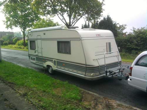

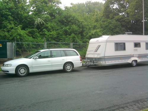

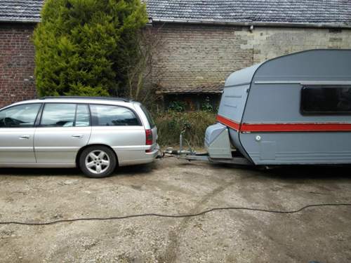

Qm Power, es gib noch zusatzfedern für hinten überleg auch grad was cih mahcne soll, da mit wowa und Kofferraum beladen der arsch richtig tief kommt
