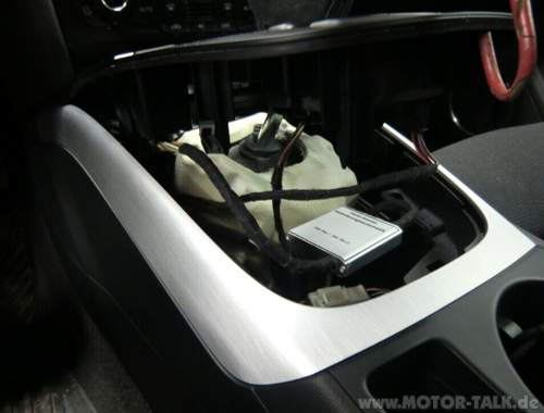

Ich habe die Schaltung heute mal fest verbaut und will mal sehen, wie praxistauglich das Ganze ist.

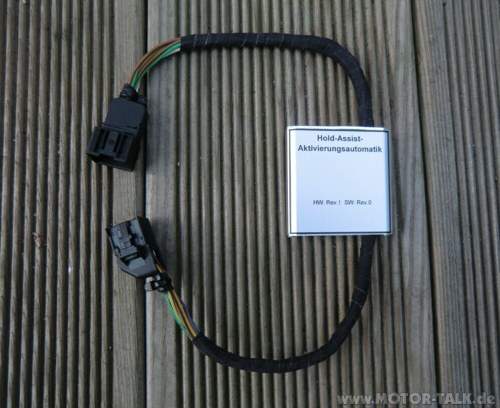

So, nach langer Wartezeit, hier mal Bilder vom fertigen Modul.
Bei Interesse einfach eine PN schreiben.:)

Ich habe ein kleines Steuergerät entwickelt, dass ich einfach zwischen den Hold-Assist/ Parkbremstaster stecke. Ich brauche einfach den originalen Stecker aus dem Hold-Assist/Parkbremstaster in mein Steuergerät stecken und das Ausgangskabel meines Steuergerätes wieder in den Hold-Assist/Parkbremstaster. Fertig. Keine Umverdrahtung, keine Leitungen durchtrennen etc. Plug and Play. Jederzeit rückbaubar.
Das Steuergerät selbst ist eine Microcontrollerschaltung. Also etwas Hardware und etwas Software.
Die Schaltung hat mehrere Funktionen:
1. Einfaches Ein- und Ausschalten des HA durch den Fahrer mittels Tastendruck. Also die Standardfunktionalität.
2. Die Schaltung erkennt, ob der HA durch den Fahrer ausgeschaltet wurde oder durch das Fzg. Ist Letzteres der Fall, reaktiviert die Schaltung den HA automatisch.
3. Ist der HA vor "Zündung" aus aktiv gewesen, so reaktiviert die Schaltung den HA bei jedem Neustart des Fahrzeuges automatisch.
