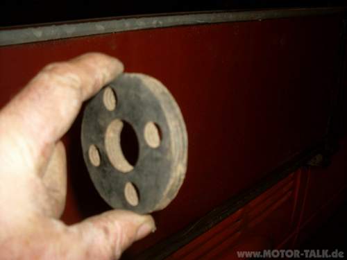

So gehört das Masseband.
Über die Hardyscheibe von einer Schraube zu einer anderen Schraube auf der anderen Seite.

Wenn ich mich richtig erinnere, ist Klemme 30 (Dauerplus) an der Hupe. Klemme 31 (Masse) muss von der Batterie zum Masseband, durch die Bodengruppe, durch die Vorderachse, durch das Lenkgetriebe, durch das Kabel von der Hardyscheibe, durch das Kabel zum Hupenknopf. Vom Hupenknopf über den Schleifring in den Lenkstock und von da durch das braune Kabel zur Hupe, oder?

Der Strom fließt bei eingeschalteter Zündung zuerst zur Hupe, dann auf das Lenkrohr, das ja mit Gummi-Manschetten isoliert ist. Es sollte also Hupen, wenn man mit einem Zusatz-Kabel das Lenkrohr mit der Masse verbindet. Scheinbar macht es das ja auch. Mittels Hupenknopf wird dann das Lenkrohr mit dem Kabel in der Lenkstange kurz geschlossen. Da die Lenkstange ja aber auch isoliert ist, ... die Hardy-Scheibe... geht dieses Kabel runter zur Hardy-Scheibe und um diese drum herum, auf die Seite vom Lenkgetriebe. Dreht sich also immer mit, ohne sich zu verwickeln ^^. Dort ist dann sozusagen die lang gesuchte Masse.

Was ich im Buch gefunden habe ist ein angebliches Massekabel (A) mit Anschluss an der Lenksäule. Das gibt es bei Basti's "Schneeweißchen" nicht. Wohl aber ein abgerissenes Massekabel an der Steckverbindung (Nr 11) für Masseleitung an der Lenkungskupplung. Nur wo soll diese Masseleitung denn angeschlossen werden, damit sie sich mitdreht und nicht um irgendwas rumwickelt?
