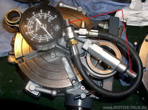

Der Prüfpunkt für das Kompressions-Messgerät ist die Zündkerzenbohrung,
und der erforderliche Kompressionsdruck muss sich bei ganz normalem Kicken aufbauen, bzw mit der Drehzahl des Anlassers*, nicht durch schieben im ersten Gang mit 10km oder schnellerer Geschwindigkeit, sondern bereits nach dem ersten oder spätest beim zweiten Kick!
[*und nicht erst nach stundenlangem orgeln mit dem E-Starter, sondern so wie üblich gestartet wird]

Schau mal in der eBucht, da gibt’s so Dinger bereits erheblich unter 20€ - gib einfach ein: Kompressionstester!
Ich hab seit ~ 35J son Teil (Siehe Anhang), die einschlägigen Adapter hab ich selbst gefertigt, da die vom Hersteller gefertigten Gewindelängen bei M10 Kerzengewinde weder in 'Kurz' noch in "Lang (=19mm)" ausreichend sind.
Für meinen Verwendungsbereich benötige ich einen besonders langen Adapter, weil die Z-Kerze so tief zwischen den Kühlrippen sitzt, und ich will das Ding ja ein, und wieder ausdrehen können :eek::cool:.

Wird das nun ein besonders langer Motor - ein Langhuber :confused:?
Oder hast du den Motor jetzt vollends geschrottet :confused:????
