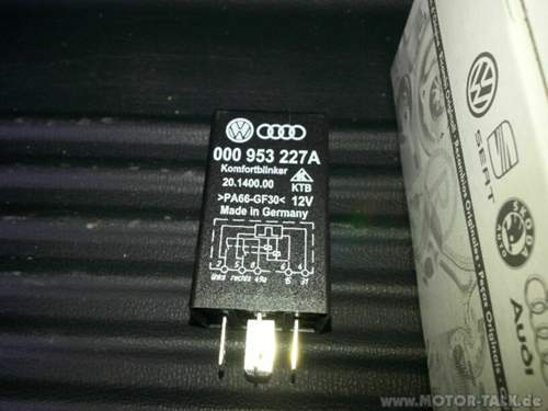

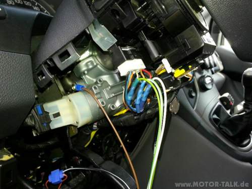

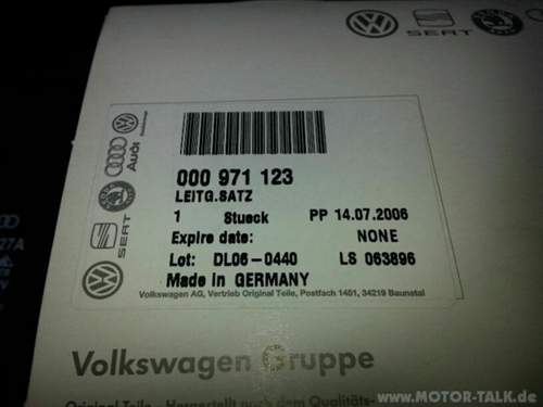

Themenstarteram 18. Mai 2014 um 18:12
Hi Heinzler,
habe es geschafft.
Es wird benötigt VW Komfortblinker Nachrüstset.
Muss folgendes Teil beinhalten Relais 000 953 227 A (siehe Bild 1)
Sollte folgenden Leitungssatz beinhalten Relais-Sockel mit Kabelsatz 000 971 123 (siehe Bild 2), sonst macht der Einbau unnötig Arbeit.
Anhang der Link bei dem ich es gekauft habe.
http://www.ebay.de/.../390457565414?...
So dann mal zum Anschließen
- Relais in Sockel stecken
- Lenkstockhebel-Verkleidung abbauen (nur die Untere hälfte)
- Leitungssatz schwarz/weiß an geschaltetes Plus anstecken (Zigarettenanzünder)
- Leitungssatz braun an Schraube klemmen (siehe Bild 3)
- Leitungssatz grün an Lenkstockhebel grau mit drauf klemmen (siehe Bild 3)
- Leitungssatz grün/weiß an Lenkstockhebel braun/orange drauf klemmen (siehe Bild 3)
- Leitungssatz weiß an Lenkstockhebel rot/schwarz drauf klemmen (siehe Bild 3)
Entweder geht ihr mit Kabeldiebe drauf (siehe Bild 4) oder
ihr zwickt die Original Kabel durch und dreht sie zusammen und nimmt die mitgelieferten Schrumpfverbinder.
Das wars, jetzt habt ihr euch 120€ gespart.
Bei Fragen einfach schreiben

Jo,
ich habe verbaut und es hat geklappt:)
Vielen Dank für die Vorarbeit und den Link der VW-Teile!
Aber:
Bei meinem Auto ist die untere Lenksäulenverkleidung auch hinter den Lenkrad verschraubt, sie lässt sich also nicht ohne Demontage des Lenkrades abbauen.
Es geht aber auch ohne, sie lässt sich nach Lösen der drei Befestigungsschrauben und dem Ausbau der Fussraumverkleidung weit genug abklappen, um den Stecker vom Lenkstockschalter abziehen zu können.
Da die Kabel ziemlich kurz sind, habe ich sie nicht durchtrennt, sondern jeweils ca. 1 cm abgesetzt und die Kabel des Leitungssatzes drangelötet. Danach natürlich isolieren!
Masse habe ich wie du an der im Bild sichtbaren Schraube abgenommen, Zündungs-+ habe ich mittels Prüflampe am ESP-Schalter gefunden, die Leitungsfarbe ist braun-orange.
